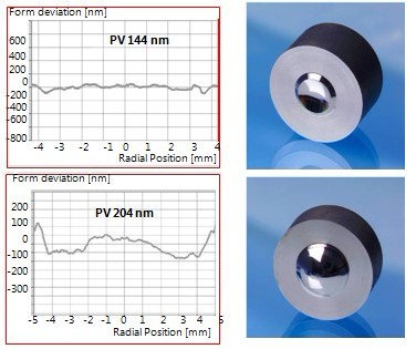

    硬化钢模具的超精密加工,加工后的表面粗糙度Ra<5nm,非球面的面型精度P-V<210nm.
        Fig 1. Moore Nanotech 350 FG机床上的加工精度,非球面的面型精度低于210nm

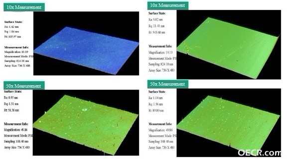

由于UTS可对硬化脆化材料进行车削,使该系统可实现对玻璃材料的超精密加工,如:融石英、BK7、N-FK5…
                 Fig 2. 融石英及N-FK5玻璃加工后的测量数据

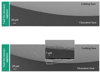

    UTS采用滑动式接触,可大幅降低刀具的磨损,对刀具边缘的损伤积累较少,长期保持金刚石刀具的锋利度,可在多个工作周期内保持较高的加工精度

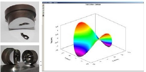

    可加工多种表面形状,如小型的非球面模具,大型球面、环曲面(马鞍面)及衍射元件的加工
               Fig 3. 加工样品及在NanoCam3D上的设计方案

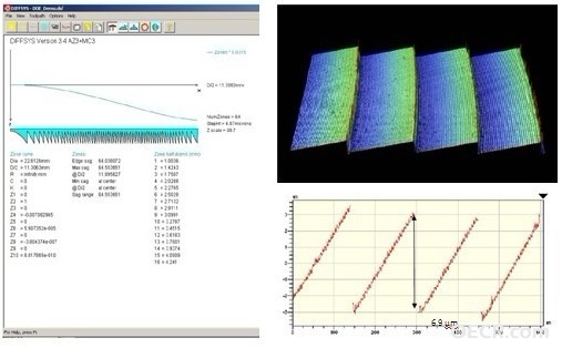

               Fig 4. 与Diffsys软件结合对衍射元件进行设计加工

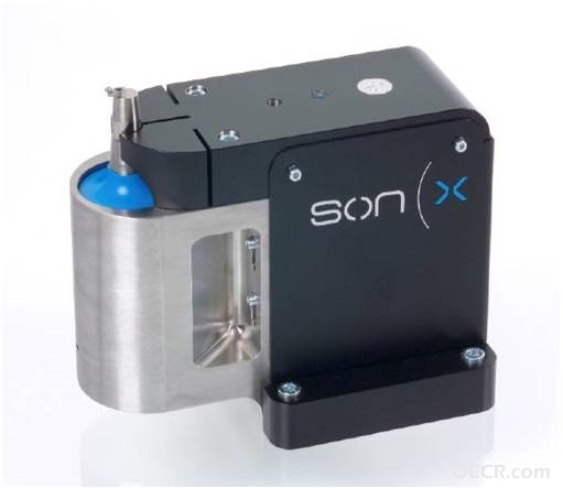

UTS与车床的一体化集成
    该设备具有较强的实用性,可以与目前市场上所有标准超精密车削机床兼容集成,并且在集成后不需要进行驱动,不影响正常的生产加工;超生发生器置于超声波车刀系统外部,使该系统可使用在标准的喷雾射流冷却加工过程,而不影响设备的正常运作;可在没有Y轴的机床上添加对垂直方向的微调整功能,为客户的加工提供更多的选择
