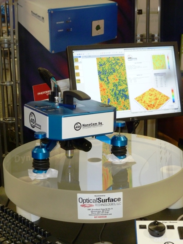

    动态光学轮廓仪NanoCam Sq,就是在这种情况下出现的。 这台设备在2011年的美国光博会上首次亮相。这台设备主要解决了两个测量难题:1)复杂现场环境下的粗糙度测量;2)大尺度镜面的粗糙度测量。
    原理: 经典的显微相移干涉原理(PSI),只是在同一时间获得所有的相位信息。4D将他们的动态相移干涉技术扩展到了显微干
涉术,从而开发出了这种动态光学轮廓仪。

大口径表面轮廓仪
