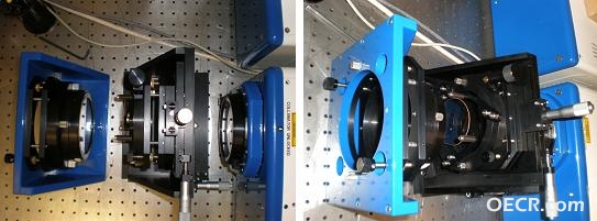

图2 右侧是Fizcam2000的输出瞳,镜头为标准平面镜;中间为状态调整架上的平面薄片,可以看到薄片上有做标记的文字;左侧为装在夹具上的标准反射镜

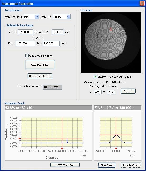

在测量时,可以看到有两个反射信号分别代表样品前后表面的反射(图3)
图3平行薄片前后两个表面的反射,移动红色标线,就可选择干涉面

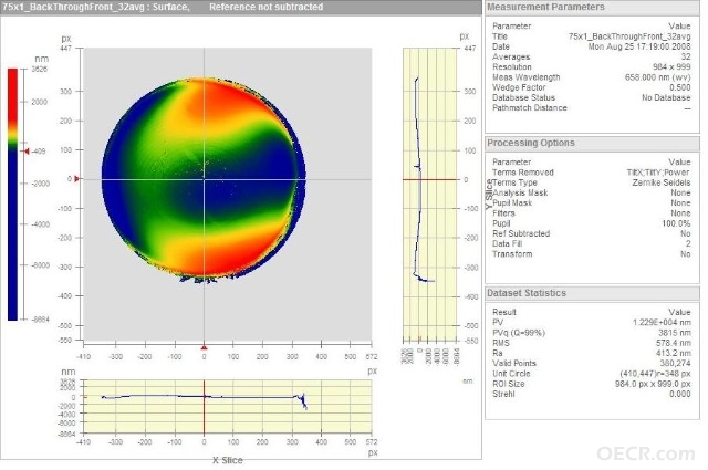

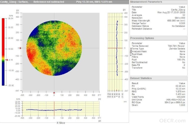

前表面的面形(图4)和透过前表面测得的后表面面形(图5)。图5中间可以隐约看到标记文字的印痕。
图4
