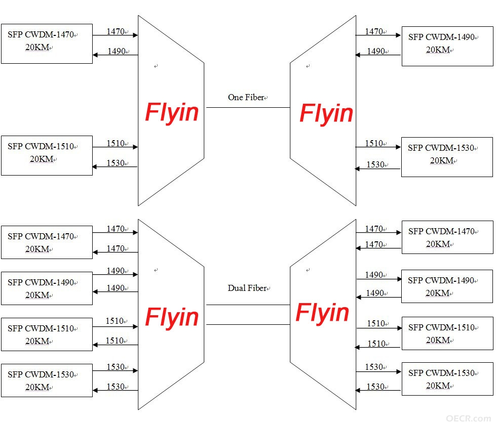

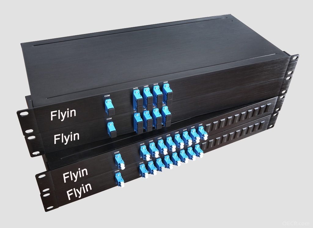

1、波分设备(无源+SFP光模块)
应用:

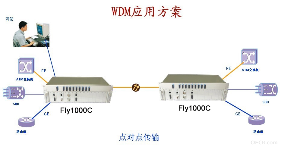

1、        点对点应用
    点到点的拓扑中,设备利用有限的光纤资源,复用出几倍于原有的带宽来实现两点之间多业务的双向汇聚

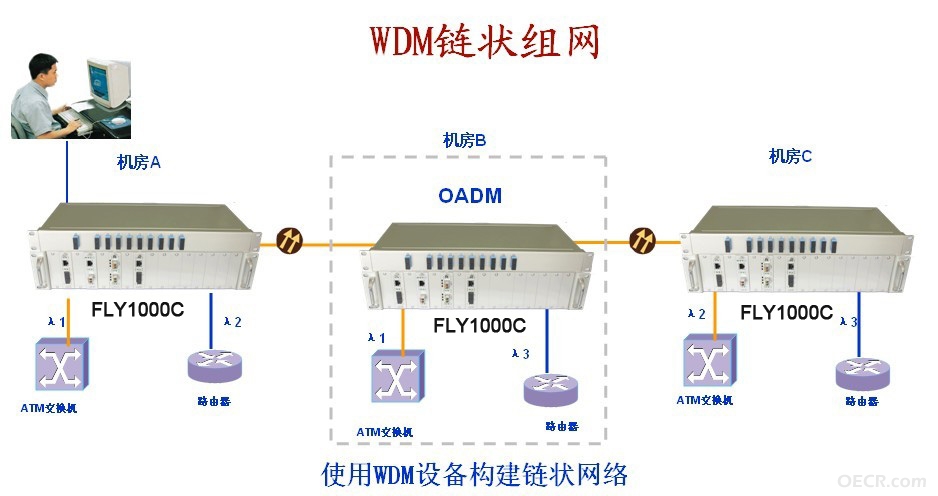

2、        WDM+OADM
    采用波分复用终端设备(MUX/DMUX)和光分插复用设备(OADM)配合,上下几路波长,构架出城域光通信中的链状网络

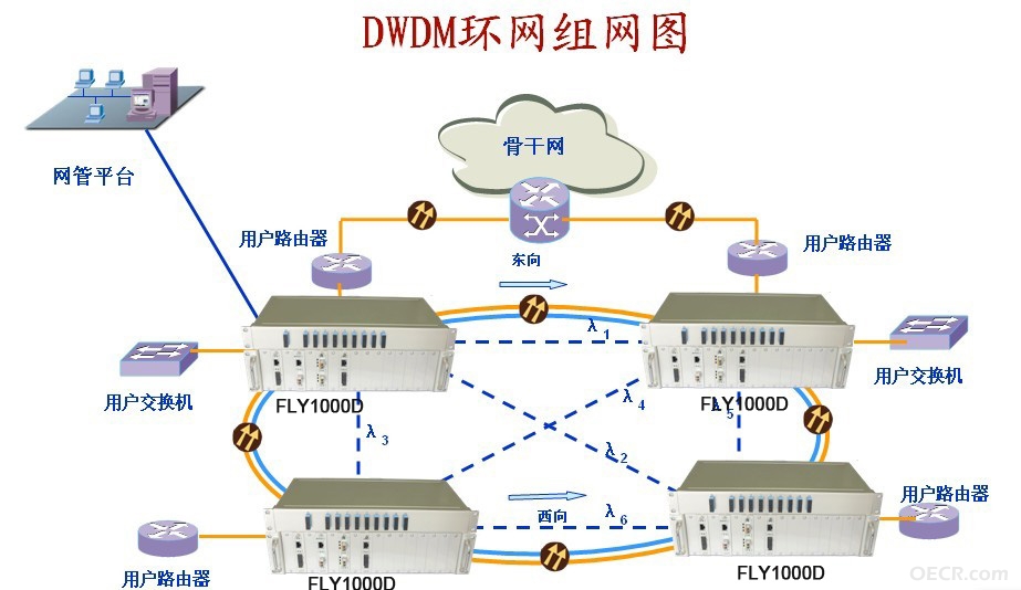

    利用多个波通道在双纤资源中实现业务对称环网,主路由业务中断,业务自动切换至备用路由,实现业务侧和复用段组环保护,保证业务稳定传输,提高了系统的稳定性,同时DWDM各通道相互独立,相互通讯无干扰,提高业务容量,节省光纤资源的同时,保证了业务信号的安全性、稳定性,充分体现波分复用的优势
