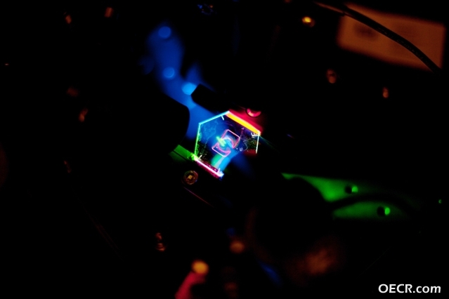

这项新技术制作出3D的HP标志。图片来源:Kar Han Tan

为克服这些局限,在物理学家David Fattal领导下的HP实验团队,使用标准计算机芯片创建了一个被称为“衍射光栅”的光元素阵列,从而精确地控制显示器上每个像素的光线走向,并使用液晶来调节每个点释放的光的颜色。该技术可以实现高分辨率的视频,并且观众从14个不同的观看区域都可以看到完整的3D图像。研究人员将报告发表在3月20日的《自然》(Nature)杂志网络版上。
