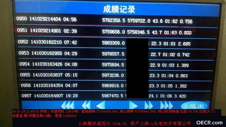

5900KHZ?那么夸张,一般5940以下速率就不太稳定了。
晶振片是否稳定,本身跟频率不成直接关系,但如果晶振片质量稳定,频率值可作参考。
在 上海膜林科技有限公司的晶控仪中, 有一项 晶振片阻力损耗 项,可以作为直接参考。
与工艺和晶振片,还有是不是多次开关门都有关系。
下图是晶控仪 XDM-3K 成膜记录,拍摄于用户上海x九光电技术有限公司,用到5.75MHz,有离子源辅助,一次成膜,总厚度达 9.x um。
成膜记录-停止频率
成膜记录-停止频率
如果是应力较小的膜,如金属膜,则应可以继续使用下去。
