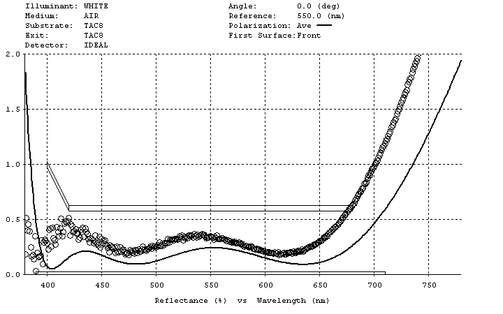

如图所示,细线为设计好的曲线,粗线是岛津分光仪测出的曲线,怎么会相差这么多?是膜料折射率算错了,还是tooling值算错了呢?据我所知,tooling=机台加工膜厚(晶控显示厚度)/实际膜厚(模拟分光后的膜厚),但是如果tooling值要运用到TFC里的组系数中,那么tooling是否=实际膜厚(模拟分光后的膜厚)/机台加工膜厚(晶控显示厚度),因为TFC中的物理厚度和组系数是相除的关系,这样理解对么?帮忙分析下喽,谢谢!

这个肯定是tooling问题了

不用想就是tooling的问题了啊,总体往长波长移就可以啦。 希望对你有用。
发表于 2013-4-13 16:08:22 | 显示全部楼层
tfc 发表于 2013-4-11 11:41
这个肯定是tooling问题了
玻璃本身的吸收不用考虑吗?
发表于 2013-4-14 21:53:11 | 显示全部楼层
个人认为不是你做的膜折射率有问题,就是你算得折射率有问题!
发表于 2013-4-15 11:18:24 | 显示全部楼层
良哥 发表于 2013-4-13 16:08
玻璃本身的吸收不用考虑吗?
玻璃吸收水,要往长波漂的

波的形状基本上没有变化(长波有稍稍翘),只是光谱整体向短波移,如果已经除去飘移因素,那就是修正值的影响了.
