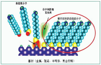

汉雄科技HK-2a防霉防雾剂是一种浅黄色透明醇类液体,无需稀释,直接使用。不含重金属成分,安全高效。
本防霉防雾剂是一种化学镀膜液,它采用自组装单分子膜技术,在光学玻璃的表面利用特定的化学键,让特定结构的分子按照一定的头尾一致的排列规则,以化学键的方式连接到玻璃上去,形成一层防水,抗菌,防霉,耐溶剂,耐摩擦,耐腐蚀,耐洗涤的单分子防霉菌镀膜层。膜层的厚度可以控制在十几个纳米之间,不影响光线的通过,它和玻璃表层分子发生化学键接,使光学玻璃表面具有永久性的防霉菌特性,同时还可以增加玻璃表面的机械强度。镀膜层外侧的分子团,对单细胞生物具有杀伤作用,霉菌、细菌、藻类等单细胞生物无法在这层镀膜层上顺利繁殖。
   经过试验验证,由于镀膜层的分子排列结构十分特殊,膜层对霉菌有很强的抑制作用,能有效的抑制、杀死微生物;同时镀膜层完全封闭了光学玻璃表面的硅羟基活性基团,外界的水汽不再吸附在玻璃表面,进而侵蚀玻璃,避免玻璃表层出现碱金属盐的析出,避免玻璃表层形成氧化硅水合胶体疏松结构,防止出现干雾现象。由于采用的特殊的分子结构形成特殊的排列方式,对光学玻璃以及镜片的氟化镁增透膜起到了生物和物理双重保护,既能杀死抑制微生物产生的霉变,也能防止由于水汽引起的反碱而产生的干雾,是一种性能极为先进的防霉、防雾化学镀膜技术。

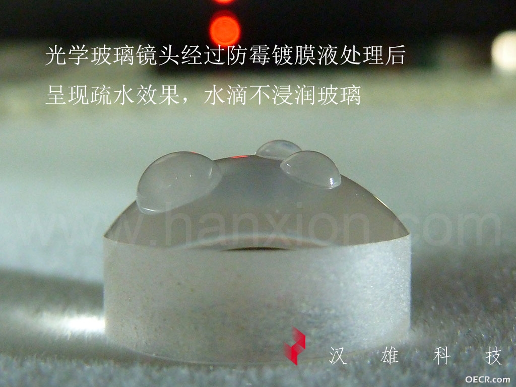

用途:汉雄科技HK-2a防霉防雾剂广泛用于光学仪器玻璃镜片、光学玻璃分划板、氟化镁增透膜上,使其有良好的憎水性和光学透光性能,并具有很强的牢固度,耐酒精乙醚擦拭,防霉效果远远优于市场上各类产品,是一种新型分子结构的防霉镀膜材料
经过客户的测试,防霉效果在光学玻璃常规存储条件下,可达到4、5、6、7四个月100天以上不长霉。本产品是专门针对军工特殊需求客户开发,以解决现有防霉镀膜产品时效短、腐蚀底层镀膜、不耐溶剂擦拭等缺点。
HK-2a防霉防雾剂不同于氟化物树脂材料,不是单纯依靠疏水特性防霉,膜层材料具有很强的生物杀伤作用,能主动杀伤霉菌细胞,氟化物疏水特性防霉只是减少霉菌的水分供应,不具有主动杀伤霉菌的作用。
