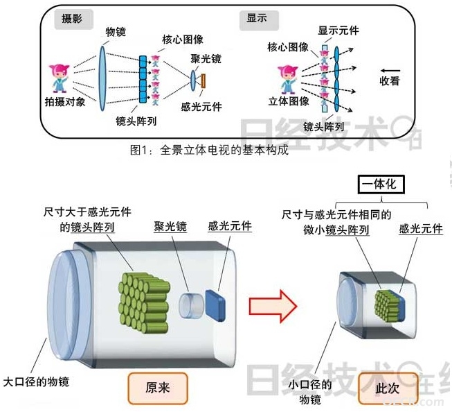

            日本放送协会(NHK)于2013年3月18日发布了无需眼镜的全真3D电视的研发成果。
       全真3D电视在拍摄和显示时都采用由微小镜头群构成的镜头阵列,由此再现立体影像(图)。此次NHK成功地使尺寸与感光元件相同的微小镜头阵列与感光元件实现一体化,因此无需聚光镜。
       此前一直采用尺寸大于感光元件的镜头阵列,因此必须要使用感光元件用聚光镜头。“但这种聚光镜的变形会导致图像劣化”。而NHK的新技术不需聚光镜,因此能够防止图像劣化。
       此外,摄像头也小型化至原来的1/10左右。NHK表示,“这样一来,该技术就可以用于此前难以实现的室外摄影”。

     NHK放送技术研究所曾在“NHK技研展2010”(2010年5月27~30日)上进行公开展示一直在进行开发的“全景(Integral)立体式”三维(3D)显示器,大幅改善了立体影像的画质。当时的全景立体式立体影像的精细度相当于400×250像素,不过,透镜阵列中的透镜尺寸和数量发生了较大变化。2009年度每个透镜的直径约为2.64mm,共有2.5万个透镜,而2010年的直径为1mm强,随着其排列方式等的改变,透镜总量增至10万个。由此,影像画质在实质上得到了提高。
  全景立体方式是可以通过裸眼观看3D影像的方式之一。实现方法是在拍摄时和显示时,使影像通过排列了大量微小透镜的透镜阵列。全景立体方式也被称为“光线再现方式”,在原理上眼睛的焦点不是对准显示器表面,而是对准立体影像本身。也就是说,不会出现以往3D影像中存在的“调节与辐辏之间的矛盾”、能够实现眼睛不易疲劳的3D显示器。
  不过,由于实际上立体影像的分辨率还较低等因素,“尚无法验证眼睛的焦点是否与影像对准”(NHK技研)。NHK技研计划采取措施提高分辨率,在20年以内实现实用化。
