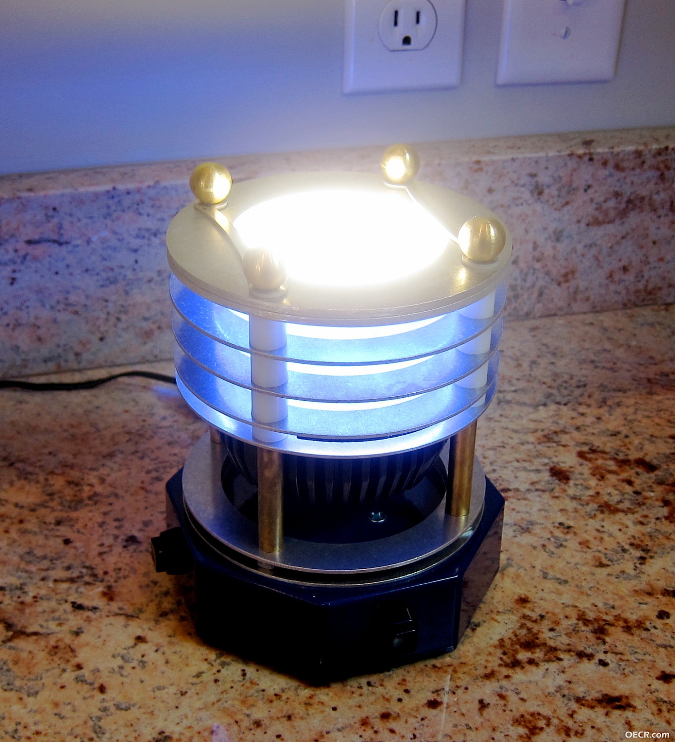

XT系列LED荧光片简介
XT系列remote phosphor是Intermatix公司研发的一种高能量密度LED荧光片,其不同之处在于其是用玻璃和荧光粉组成的复合材料,其中荧光粉均匀分布于玻璃的内表面,形成粗糙的表面微结构,这样不仅使荧光粉层具有很高的光萃取效率,而且能保证投光均匀,实现真正的面光源发光,避免照明时LED的颗粒感。XT系列玻璃荧光粉膜最大的特点是能够耐高温,可长时间工作在180℃的高温环境下,一方面能够满足一些极端的应用需求,另一方面其具有允许很大的光通量,因为其能够承受荧光粉受激发光时斯托克斯转换带来的热量,因此可用于路灯,顶棚灯和激光激发等高能量密度的应用场合。Chromalit XT系列LED荧光片技术将会极大的提升LED照明产品的层次,使客户具有良好的照明体验,特别适合欧美市场对于LED灯具的高品质要求,能够满足欧洲美国各种苛刻的光学、热学、可燃性、抗紫外灯标准。
remote phosphor的出现,将荧光粉基底与蓝光LED芯片彻底脱离,从而可有效解决传统固态照明单向发光、散热难、设计受限等难题。远程荧光片为LED灯具生产商带来了更自由的设计空间、更璀璨的光品质、更简化的工艺流程、更长的使用寿命,当然,还有更加广阔的市场前景。
如有兴趣进一步了解请联系英特美光电(深圳)有限公司销售部刘先生,Gunther L.,139-2744-3410,0755-83298903,yugang.liu@intematix.com,福田区福明路3号嘉汇新城汇商中心1825,也可登陆http://g1983111.cn.alibaba.com/主页了解更多详细内容。
