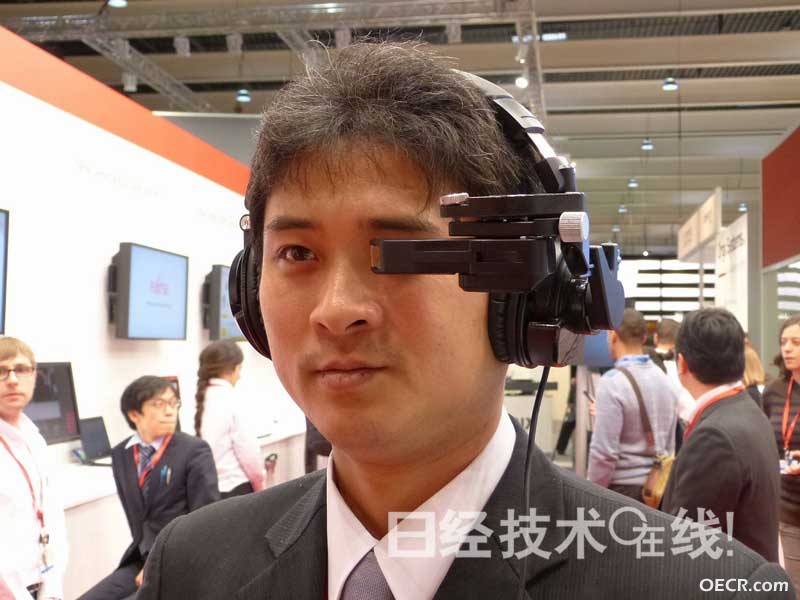

       在2013年2月25日开幕的移动展会“Mobile World Congress 2013”上,富士通展出的“Laser Head Set”并非是在眼镜的镜片部分显示影像,而是通过向视网膜照射激光来显示影像。由外置的激光发生装置经由线缆将激光送至头戴装置。激光扫描装置安装在头戴装置的左前方,激光以CRT电视一样的形式从影像上方向下方在视网膜上扫描成像。
    向眼睛照射激光时功率很低,因此不用担心会影响眼睛健康。富士通在会场上演示了利用该头戴装置显示动漫影像的情形。实际试戴时,可看到动漫影像以重叠在实际景象上的形式浮在空中。
   Laser Head Set由富士通、东京大学以及从事工业用及通信半导体激光器业务的QD Laser共同研发。预定在2014年的Mobile World Congress上展出更加接近眼镜形状的产品
