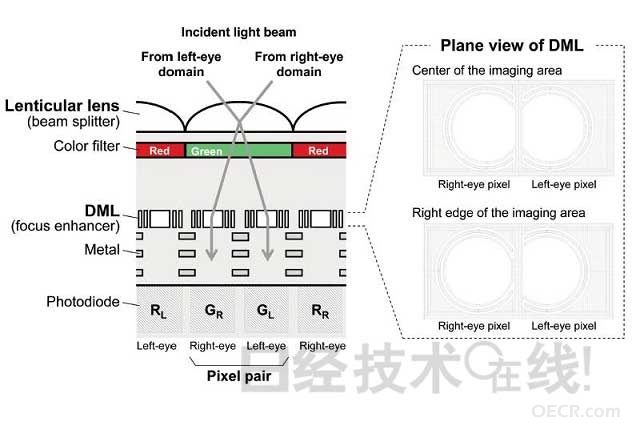

松下开发出了通过一个镜头就能获得3D影像的相机系统用210万像素CMOS图像传感器,并在“ISSCC 2013”上发表了相关技术。以前的技术需要两套镜头与CMOS图像传感器才能获得3D影像,而此次用一套镜头和CMOS图像传感器即可实现。
       为了获取3D影像,需要将射入左眼的光和射入右眼的光分离后射入CMOS图像传感器的各个像素。为了实现这一点,松下采用了将柱状透镜与利用光刻工艺形成光波长以下微细图案的反射镜元件(Digital Micro Lens:DML)相组合的构造。通过柱状透镜分离入射光之后,用DML将分离的光集中起来加强强度,然后射入CMOS图像传感器的像素。使用该构造,透镜分离出的射入左眼和右眼的光之间不易产生干扰,两组光均可获得足够的强度。再通过线存储器(line memory)对CMOS图像传感器接受到的信号实施信号处理,便可制作出3D影像。
       松下使用试制的CMOS图像传感器,根据拍摄图像对多个物体的距离进行计算,以此验证了该传感器的效果。结果表明,该传感器能够以5%以内的精度与实际的物体间距离保持一致。可获得3D影像的是距离镜头约1m以内的物体。目前松下正在推进将该传感器配备到工业设备及移动设备,估计配备该CMOS图像传感器的产品有望在2014年亮相。 130225cmo3.jpg

是啊,柱面镜可以用来显示,那么它也可以用于摄取!
