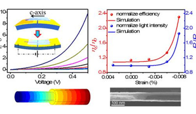

压电光电子学效应提高有机无机核壳复合结构LED效率。图中左上图是应力下电流变化图,右上为光强和外量子效率随应力改变图,可以看出对这个器件,光强和效率在压应力下都显著增强。上面两幅图分别为压应力下电势分布图和核壳结构的扫描电镜照片。

今年,通过杨青博士,博士生刘莹和潘曹峰博士等王中林课题组的研究人员共同努力,他们首次实现了利用压电光电子学效应提高有机/无机复合结构紫外LED效率。他们首先通过微操纵制备ZnO纳米线/p-型聚合物核壳结构,并选择合适的电极形成肖特基结初步提高LED效率。然后通过压电光电子学效应进一步提高优化过的LED量子效率。
研究发现,在合适应力下,外量子效率可提高两倍以上,达到5.92%。IV曲线在正负偏压下的非对称变化表明器件性能的提高主要由具有极性的压电效应引起,而不是由非极性的压阻和接触效应引起。他们的工作发表在《纳米快报》 (Nano Letters,dx.doi.org/10.1021/nl304163n) 在线。该工作不仅证明压电光电子学效应可以从刚性无机材料拓展到柔性有机/无机复合材料,提供了一种提高有机LED效率的新概念,而且核壳结构的采用提供了一种低廉而简单的高效紫外LED制备方法。研究结果在高效柔性光电子器件、高密度信息存储、军事领域和绿色能源器件有广泛的应用前景。
