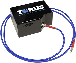

具有低杂散光和优秀的处理能力的光谱仪
在一些温度变化较大的参合,普通的海洋光学光谱仪如USB4000,USB2000+,HR4000的性能不够稳定,导致测试结构的一致性和重复性不好,一些OEM客户例如分光计、医疗设备的生产商对此深有体会,而其原因就是这些光谱仪的温度稳定性不好。
针对这个问题,海洋光学特别推出了Torus微型光纤光谱仪,Torus光谱仪在可见光范围内(360-825nm) 具有低杂散光(400nm处 0.015%) 效应及良好的颜色测量效果, 提高了低照度下测量的灵敏度和处理效果。Torus具有优秀的热稳定性, 其表现可媲美科研级光谱仪, 选择它可以应对各种来自于应用的挑战。
在Torus光谱仪的光学结构中, 海洋光学采用了变间距凹面光栅, 这种设计使分光系统更为有效. 光栅的中心刻线密度为550(+/-2)刻线/mm, 标称闪耀波长为400nm。
Torus光谱仪所配备的凹面光栅对提高其热稳定性有很好的帮助. 在很宽的温度范围内测量结果几乎没有波长漂移, 并且峰形有良好的保持效果。所以在要求低杂散光、热稳定的精密测量、荧光测量或吸光度测量中, Torus是最佳的选择。
