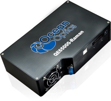

QE65000高灵敏度高分辨率级的光谱仪
QE65000高级光谱仪结合了探测器、光学平台和电子器件的功能,为用户提供灵敏的系统,满足在低亮度情况下的应用,例如荧光、DNA测序、天文学和拉曼光谱。QE65000型科研级光谱仪的量子效率可达90%,并具有很高的信噪比和快速的信号处理能力。
•        量子效率高达90%
•        更高的系统灵敏度
•        优异的紫外光响应能力
•        满足低亮度级别应用的条件
•        板载微控制器
•        即插即用USB
•        光学平台
•        安装和使用手册
•        规格
请联系 新势力光电 刘先生:Mob 13927443410,Email(QQ):48245774@qq.com。更多详细产品资料和解决方案请参见http://g1983111.cn.alibaba.com/.
QE65000量子效率高达90%
QE65000高级光谱仪是海洋光学研发的产品中最灵敏的光谱仪,其量子效率(其定义是光子转变成光电子的效率)可以达到90%。
QE65000型科研级别光谱仪含有一个对紫外线感应能力超强的日本滨松出品的薄型背照式(Back-thinned)探测器。它的二维像素阵列(水平1044像素×垂直64像素)可以响应波长范围为200~1100nm的光信号。特定的光谱范围和解析度是由用户的光栅和入射光狭缝的选择来决定的。探测器的像素列在数据输出前就累加的,这样可以使采集数据的噪声最小化。
用所包含的热电制冷器,检测器可以被冷却到零下20℃,以减少暗噪声。噪声和暗信号的减少可以使光谱仪的积分时间达到15分钟,并因此大大提高低亮度级别测试时的检测极限。
光谱仪的低噪声检测器与16位的模拟/数字转换器使得动态范围达到25000:1,信噪比大于1000:1。

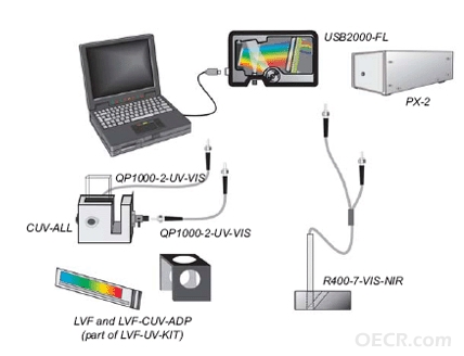

QE65000型科研级光谱仪是一个适合在低亮度应用的极好选择,包括在荧光、拉曼光谱、DNA测序、天文学和薄膜反射等各个方面。用户可以根据需要,将光谱仪的积分时间(类似于照相机的快门速度)设置成8ms~15min内的数值,而不会产生光学失真。下面是一个利用QE65000型科研级光谱仪、CUV-ALL 四方式比色皿架 、和PX-2型氙光源进行荧光分析的实例。特别说明:为了对PX-2型氙光源进行外部触发操作,还需要HR4-BREAKOUT外接盒。
