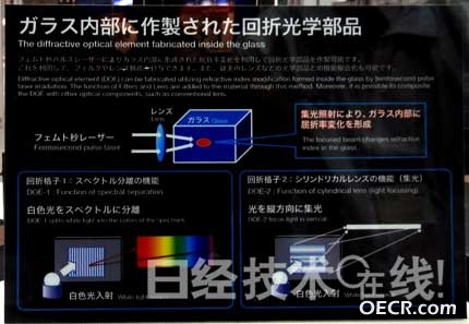

       在“nano tech 2013”(2013年1月30日~2月1日,东京有明国际会展中心)上,日本光学玻璃厂商小原(OHARA)公开了利用飞秒脉冲激光在玻璃内部形成衍射光学零件的技术。据介绍,还可通过追加滤波器和镜头功能等,或者与原来的光学镜头组合,以实现功能复合化。
       小原在展区实际演示了该技术,包括在超薄玻璃板内部形成衍射光栅并对白色光进行光谱分离、形成柱面镜(Cylindrical Lens)并使光线纵向聚光,以及利用飞秒脉冲激光在内部形成发光中心部分、在照射紫外线时使玻璃内部发出红光。
       据小原介绍,由于此次的技术可在玻璃内部形成折射率各不相同的部位,因此,除了衍射光栅,还可形成使光线以1mm的曲率半径弯曲90度的光波导。
