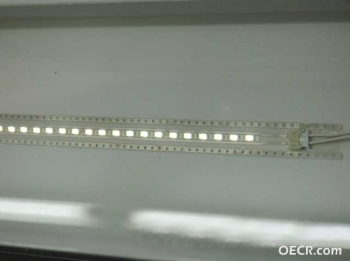

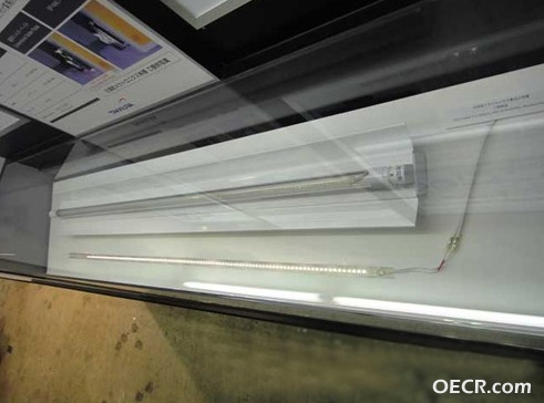

  用于LED照明电路板的是名为“SP-NALT”的品种,专门面向日清纺精密机器的能以“卷对卷”工艺在PET薄膜线路板上封装LED芯片的封装设备“NALT-01”开发。使用该设备可在不使用回流焊炉的情况下封装LED芯片,因此生产线设置面积及电费可比原来大幅削减。
用于LED照明基板焊接的“SP-NALT”
改变了荧光灯型LED照明的制造工序
  在PET线路板上进行激光焊接时面临的课题是,焊锡材料一般在220℃下才会熔化,而PET的耐热温度要低于这一温度,因此需要开发在激光焊接时短时间急速加热也不易飞散的材料。此外,由于在使用涂锡器涂覆焊锡材料时必须要确保流动性,因此还改进了助焊剂。
通过激光焊接在PET线路板上封装LED芯片
