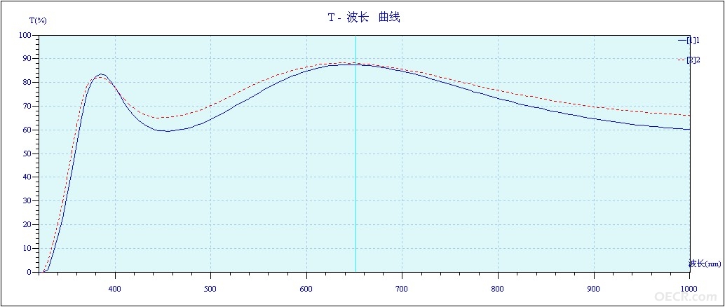

样品.jpg 大家看看这个是干什么用的?
我试了一天,曲线无法重合。最低透射率60的是样品,65的是我做的。不知道能不能用啊?
客户说不清这个干什么的,只知道出口美国的。这个样品是小日本做的价格高,另外还想抵制日货所以想用国产的。
各位专家帮帮忙看看用什么材料做几层啊?氧化硅,氧化钛能做吗???
各位专家抵制日货出力啊!!!!!!

基片可能是UK9,曲线强调360nm有一个峰值,另一个在650,范围超过人眼,显然后面是CCD,软件可以调整白平衡,不如在色贡献指数上,强调蓝色多透些。

跟色温有没有关系,LED照明方面有没有省电的影响?

基片是3毫米普通平板玻璃。
CCD上没见过这样曲线的镜头吧?

我也觉得和色温有关系,这个曲线估计色温在2700-3000K。
和LED应该没什么关系,本身LED的色温比较稳定一致没有必要用这个镜片。
这个曲线谁能帮我做个膜系啊?看看觉得挺简单的,但是曲线就是没法重合啊。
