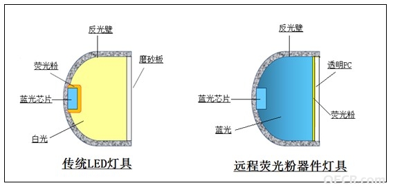

不同于将蓝色芯片直接覆盖荧光粉化合物涂层的传统 LED 设计方法,ChromaLit 远程荧光粉技术,避开了荧光粉材料与蓝光 LED 芯片能量源的直接接触。众所周知,LED荧光粉材料受激发光后不可避免的有一部分光线向芯片的方向辐射而被浪费,而配合远程荧光粉的混光腔设计保证了大部分反方向的光线能够被取出成为有效的辐射,从而提高LED灯具的整体效率,整灯效率可以提高15~30%。混光腔的另一个好处是出光非常均匀,无需使用散光板即可得到均匀、舒适的光线。
另外,远程荧光粉远离LED芯片的结构,不仅大大降低了LED的工作温度,而且改进了LED芯片周围的散热环境,这样就减小了LED灯具的散热体积,增加了LED灯具的稳定性。

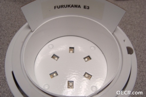

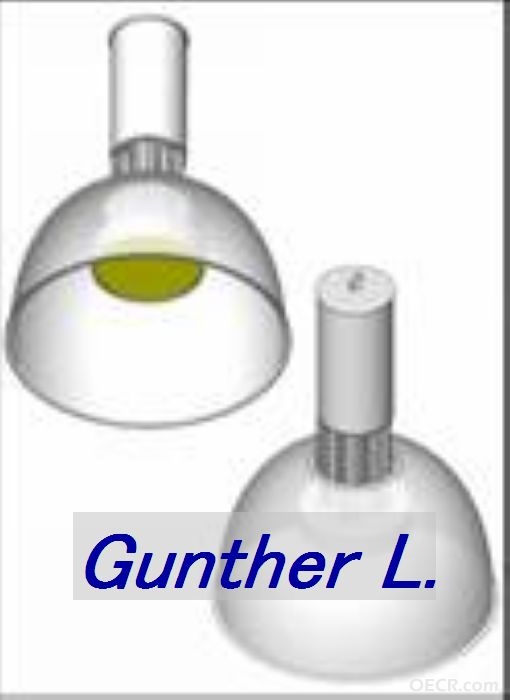

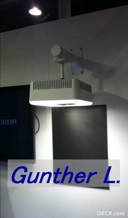

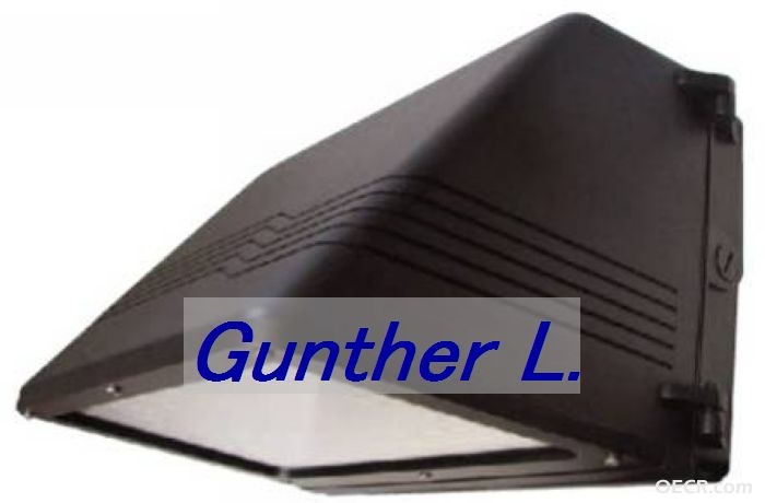

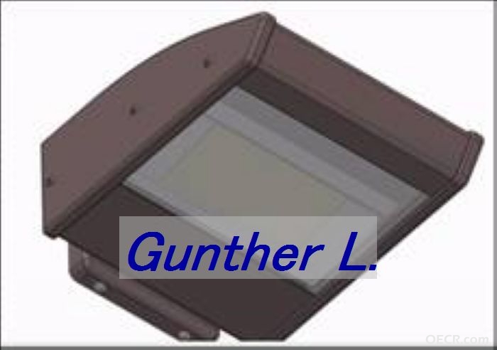

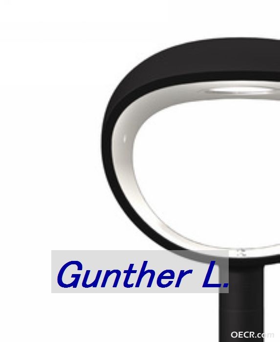

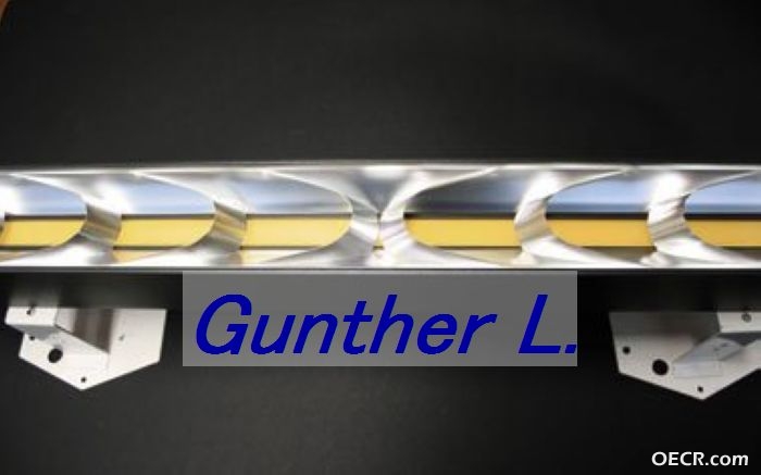

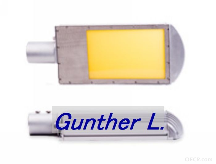

1)LED隧道灯2)LED顶棚灯
nEO_IMG_slide0032_image029.jpg nEO_IMG_slide0023_image044.jpg nEO_IMG_slide0031_image021.jpg nEO_IMG_slide0007_image036.jpg nEO_IMG_slide0006_image053.jpg
3)LED外墙灯 LED洗墙灯 4)LED道路灯
5)LED大功率面光源  6)LED大功率路灯,LED户外区域照明
7)LED高棚灯

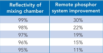

混光腔即为蓝光LED和远程荧光粉之间所有光线可能达到的空间,混光腔的所有表面都必须覆盖或喷涂高反射材料,反射率大于97%最佳。因为LED和荧光粉发出的光线可能要在混光腔内多次反射后才被取出,反射材料的选择对最后的整灯效率改善有着至关重要的影响,下表给出了反光纸的反射率和系统光效改善的关系。
