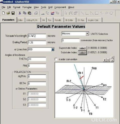

Gslover光栅设计软件
        Gsolver是一款强大的光栅结构设计软件,软件具有直观的可视化界面,可设计各种光栅结构剖面,如:方波全息光栅,闪耀光栅,正弦、梯形、三角形、三点折线式及其它许多结构光栅等。它具有完全的三维矢量代码,仿真计算精度高,材料齐全,另有全功能的演示版下载试用,可满足您的各种设计要求。
特点:

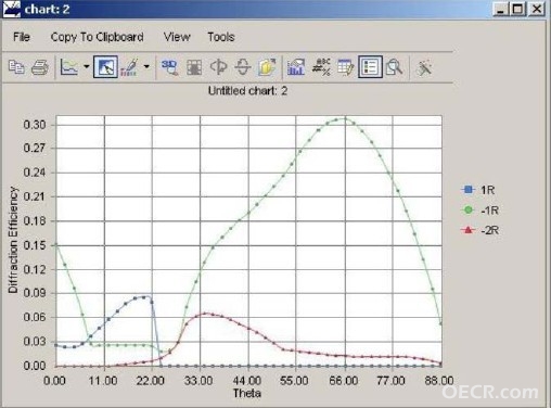

    全3D矢量求解,任意极化状态分析,各级指数任意变换,任意光栅级次分析,可编辑材料数据库,基于遗传算法的优化,可以输入任意代数约束表达式,任意数量的控制参数,多重衍射效率目标,全差分优化选项控制。
Gsolver(Grating Solver Development Company)功能介绍:

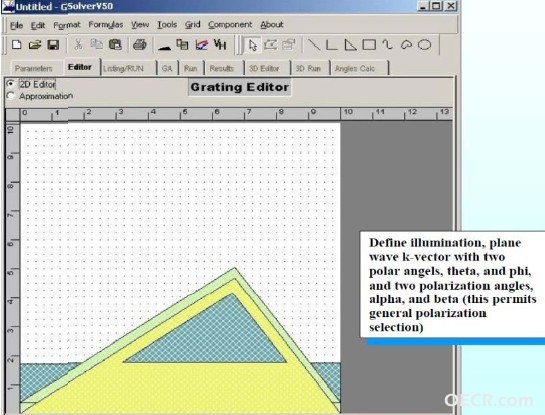

?  ●可视化光栅结构编辑器;
?  ●自动生成常用的光栅结构剖面,包括方波全息光栅,闪耀光栅,正弦、梯形、三角形、三点折线式及其它许多结构光栅
?  ●任意光栅剖面作图工具及通用材料库
?  ●完全的三维矢量代码
?  ●交叉光栅分析
?  ●Choice of solution method:求解方法选择:Rigorous Coupled Wave Analysis ,5th order Runge Kutta ,Bulirsch-Stoer method
?  ●扩展精度算法:硬件IEEE64位浮点类型,128和256位IEEE浮点类型软件仿真。
?  ●任意光栅参数分析,包括光栅厚度,材料,电介质材料和金属材料折射率(可通过实部和虚部来定义)。
? ●自动产生分段近似
? ●任意复杂光栅如多材料,膜层,内部结构等
? ●薄膜分析
? ●遗传算法设计优化
? ●强大的代数语言界面可用于常用的约束条件定义
? ●衍射级次及相位角分析
? ●圆锥衬边及任意偏振
? ●提供完好可用的演示版下载
