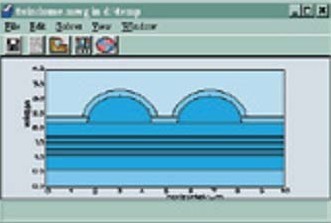

FIMMWAVE         一个完全的矢量3D方法
●对于任意的波导的完全的矢量的方法
●快速,强大的求解的多样性,矩形几何光纤或散射波导的优化
●用于复杂折射率的复杂的版本,包括材料
●非常精确的方法,即使像薄层的装置,很差的耦合结构,或接近断面的装置这样的困难问题
●全面的材料数据库
●快速设计的参数扫描
●友好的界面,编辑器的多重选择,   用于设计矩形,圆形或散射光波导或几何剖面的组合
●倾斜或支持的通常张量的各向异性
●弯曲模式方法
●精确,即使对于高阶模式

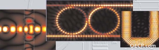

●MMI 的FAST设计,周期性的结构,锥形的,弯曲的。
●对于大范围的设备,要比BPM更快和准确
●更方便的设计范例
●清晰可见的实用的场
●双向的运算方法,模拟所有的内反射

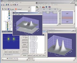

CrystalWave           光子晶体的设计工具
●专业的光子晶格编辑器可以编辑大于100000的洞
●改进的快速2D和3D FDTD引擎,包括色散材料,非线性,各向异性,渗透性的,网格下的
●频域传播引擎,无与伦比的速度
●用PWE方法计算带宽的图和布拉格模式
●命名的可变系统和自动参数扫描仪
●用层结构输出到GDS-II(支持单元)
●撤消/再撤消,用鼠标编辑或用文本输入控制
●用Kallistos自动优化
●丛生的版本已经实现
OmniSim            全方位的光子模拟
●真实的氛围分析图和模拟
●时域的引擎 - 2D和 3D 的FDTD
●频域的引擎—新的运算方法带来空前的速度!
●包括金属的材料数据库
●FDTD 输出的傅里叶分析—每次运算都会生成光谱响应
●当你离开时它会自动将你的设计向最优化发展
●无与伦比的速度
●输出到GDS-II 的Mask输出
●撤销/再撤销(Undo/redo),用鼠标编辑或用文本输出的控制
●约束系统
●脚本的自动控制 (Script automation)
