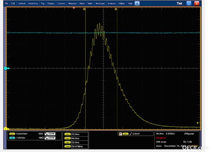

我们设计的环形腔结构的激光器,连续输出时是单频的,但是加上声光Q开关后,探测到的脉冲波形不是平滑的,而是有拍频信号,这该怎么解决啊。拍频图见图片附件。谁知道怎么解决啊谢谢

我觉得腔内可能不是单频造成的(多纵模调Q时会发生mode beating),但你所说的拍频是怎么回事?能说说不?
另外子脉冲间隔时间是不是差不多等于光在腔内运行一周的时间
发表于 2012-12-18 11:45:40 | 显示全部楼层
声光Q开关是在环形腔的外面吗?个人感觉恐怕是声光Q的损耗较大,回波反射进入到了环形腔,产生了烧孔,导致多纵模振荡。加大隔离措施,例如输出端增加光隔离器,再接上声光Q,说不定可以解决问题。另外的问题说不定也有偏振的作用。不清楚具体的设计是不是线偏振的。

拍频频率多少?如果和声光Q开关工作频率一样的话,有可能是Q开关消光比不够高。

激光器连续输出时是单频的,我说的拍频就是附件那个波形图不是光滑的,如果你有什么好的建议,可以留个邮箱,方便我向你请教吗

子脉冲间隔你是说那个波形上的小峰吧,间隔大概2.5ns,差不多等于光在腔内走一圈用的时间

拍频频率应该是说小峰之间的间隔吧,有400MHz,Q开关工作频率才几百到几千Hz。

子脉冲有点类似于锁模,锁模的重频就是腔周期的倒数。。估计腔内应该是多纵模造成的。
具体怎么解决,我没实际操作过,但好像可以通过 无知无畏 说的那样,仔细调下声光Q相对于入射光的角度试试。最后要是解决了给我通知一声~~

应该是自锁模,你用的Nd:YVO4吧,该晶体具有很强的三阶非线性效应,因此易产生克尔自锁模。

求教,那应该怎么解决啊,或者它的产生与什么有关系,怎么消除啊。谢谢
