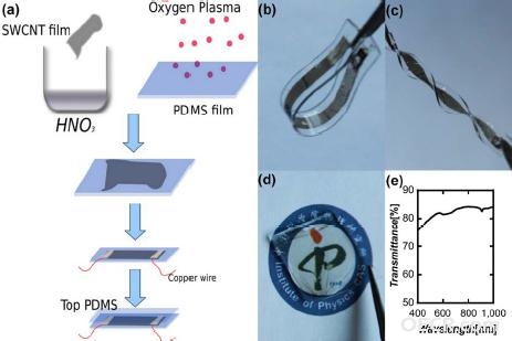

图1 (a) CNT/PDMS透明弹性导体的制备流程,(b,c,d) CNT/PDMS弹性导体的光学照片,显示其柔韧性和透明性,(e) CNT/PDMS
弹性导体(图(d)所示样品)在400 nm-1000 nm范围内的透光率。

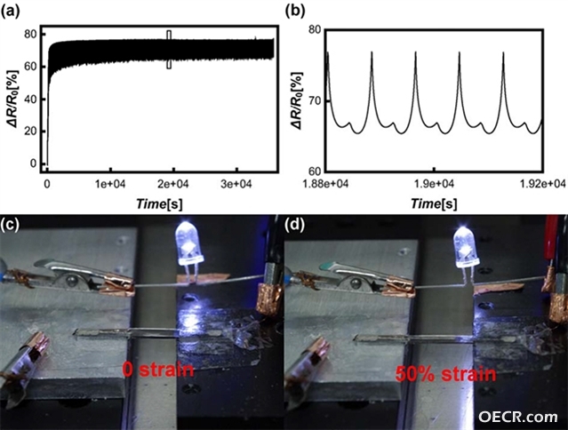

图2  (a) CNT/PDMS透明弹性导体在反复拉伸应变下的电阻变化(拉伸500次);
(b) (a)图中矩形框内的放大图;
(c)把CNT/PDMS弹性导体(0应变)作为连接导线接入LED电路
(d)拉伸应变为50%时,LED灯亮度没有明显的变化。

中科院物理研究所/北京凝聚态物理国家实验室(筹)先进材料与结构分析实验室“纳米材料与介观物理”研究组,多年来一直致力于碳纳米管薄膜的制备、物性与应用研究,取得了系列成果(Adv. Mater. 2009, 21, 603; Nano Lett. 2009, 9, 2855; Nanoscale 2011, 3, 3731; Nano Lett. 2011, 11, 4636; Energ. Environ. Sci. 2011, 4, 1440)。最近,在以往工作的基础上,该研究组解思深院士指导的博士生蔡乐等人,充分利用直接生长的自支撑柔性碳纳米管薄膜的高电导率、高力学强度、高透光率特点以及独特的网状结构,采用一种无损的聚合物包埋的方法,制备出了一种具有高透光率、高电导率、高弹性伸长量的弹性导体,并从原理上实现了基于这种弹性导体的可拉伸电路。
聚合物包埋的方法不需要引入离子液体等分散剂,也无需对碳管进行超声分散处理,具有简单易行、环保无损的优点,非常适合直接生长的单壁碳纳米管薄膜(Nano. Lett. 2007, 7, 2307)。研究人员制备出的弹性导体集碳纳米管薄膜和弹性体聚合物的优点于一身,具有很好的透光性、导电性和可拉伸性能:可见光透光率高达60%,同时面电阻只有几十欧姆;在受到高达50%的反复拉伸应变时,可以保持良好的、稳定的导电性。他们认为,如此好的可拉伸性能一方面来源于碳纳米管独特的一维特性,另一方面聚合物的引入可以有效地减弱应力集中、保持碳纳米管薄膜在电学上的完整性。
