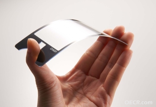

大日本印刷(Dai Nippon Printing,DNP)近期宣布,其生产的新型塑料材质的薄片未来将替代目前智能手机和平板设备上广泛使用的屏幕玻璃面板。这种塑料薄片硬度达到 9H(即9H铅笔不会留下划痕),耐磨耐划程度与目前的大猩猩玻璃(Gorilla Glass)达到同一级别,而且还提供了一些额外的新特性,比如重量比玻璃更轻,而且可以弯曲。
目前这种暂时还没有命名的产品是由三部分组成的,最外层是防指纹涂层,中间是一片塑料层,最后面是固化剂。这种产品制造的基片规格从0.5mm到1.5mm厚度不等,制造厚度完全取决于客户需要,相比玻璃材料来说,重量方面轻了一半。
这种材料由于硬度达到9H的级别,所以耐磨性是非常出色的。DNP表示,在产品表面用重量500g/cm2的钢丝绒来回刮擦200次,这种材料上都不会留下任何痕迹。就这样的表现来看,DNP相信这种产品相较同类型的玻璃产品具有更强的竞争力。
DNP还说,这类塑料薄片除了可以应用于传统的智能手机、平板、笔记本电脑和其他电子设备之外,亦有机会用于未来OLED柔性显示屏之上。1mm厚度的这种基片可弯曲至140mm的直径,厚度降为0.5mm时,可弯曲达到的直径就为90mm.
此外,对这种材料的测试发现,其雾度(Haze值)为0.4%,透明度91.2%。产品的发展前景似乎非常不错,DNP相当有信心在明年产品进入大规模量产后,至2014年收益可以达到1.21亿美元。不久的将来,这种塑料屏幕就会与大众见面了。
