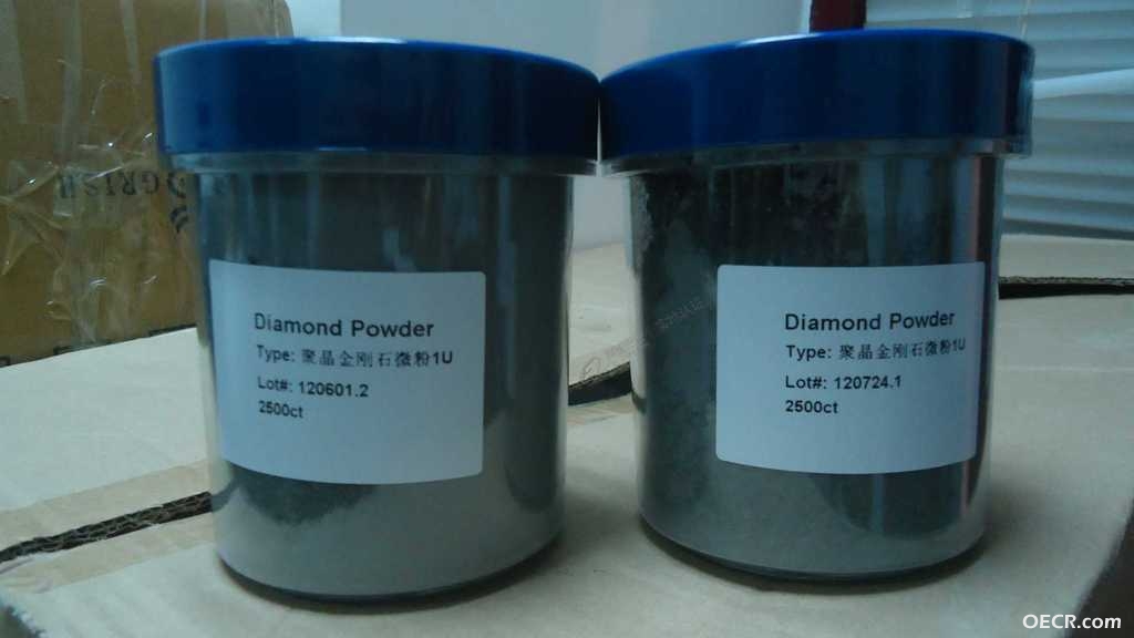

球状聚晶金刚石微粉是利用独特的定向爆破法制得的,高爆速炸药定向爆破的冲击波使金属飞片加速飞行、撞击石墨片从而导致石墨转化为聚晶金刚石。这种聚晶金刚石微粉不同于一般的Hyprez、Mypolex和SCM等聚晶金刚石微粉,结构与天然的Carbonado极为相似,其粉粒由粒度为3~10纳米(10-9m)的微晶金刚石,通过不饱和键结合而成。因而具有较好的韧性。
技术参数
项  目        状态或数值        备考
外  观        黑色粉末或者分散液
形  状        类球形        TEM
晶  型        聚晶        X射线衍射
密  度        3.1-3.4g/cm3
成  分        C:>99%, Mg:<0.1%, B:<0.005%, O:<0.1%, Na:<0.1%, Ca:<0.05%, Al:<0.01%, Fe:<0.1%, Ba:<0.001%, S:<0.1%, Others:<0.1%
燃烧灰分        <0.1%
微粉粒度        0-0.05, 0-0.1, 0-0.2,0-0.5, 0-1,
0-2, 1-2, 2-4, 3-6,4-8,6-12
主要特征:*
* 具有类似Carbonado的结构外形特征,外观灰黑色,略呈金属光泽;
* 高耐磨性和使用寿命长;
*  粒度型号齐全,包括微米级、亚微米级和纳米级的粒度;
*  粒度分布范围窄,能得到均一的表面粗糙度
*  产品质量稳定,批次之间差异小;
*  能够达到超高纯度,主要杂质含量在100ppm以下;
*  保持较高的切削能力的同时,能够达到高精密的抛光效果,不易产生划伤。
主要应用:
* 作为超精密磨料,用于各种坚硬材料(精细陶瓷、集成电路芯片、各类宝石、铁氧体磁头、硬质合金、电脑硬盘、光学镜头、激光唱盘等)制品的精加工和抛光上;
* 作为镀膜添加剂,用于金属模具、工具、部件等的镀膜,能够大大提高表面耐磨性、表面硬度、延长使用寿命。
