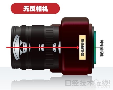

  正如其名称一样,无反相机与单反相机的区别在于有无反光镜。
  单反相机的最大特点是,利用机身内部的反光镜把经镜头进入的光线分开。光线被传送至记录拍摄物体的摄像传感器及摄影者观看的取景器等,同时还被传送至AF(自动对焦)专用的相位差传感器。因为该相位差传感器可向拍摄物体高速对焦,所以单反相机比普通相机的拍摄速度快,不会错过希望拍摄的瞬间。
  但反光镜需要一定的配备空间,这也是阻碍单反相机小型化的最大原因。因此,希望通过去掉反光镜来克服单反相机“大而重”缺点的便是无反相机。
