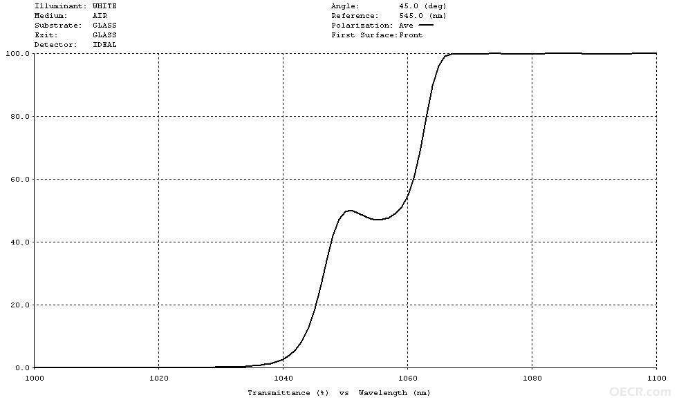

请问各位大侠国内有没有单位能做这样的双色镜?激光45度入射,1030 nm以下的光高反(或高透),1070 nm以上的光高透(或高反)。问了国内一两家做镀膜的,他们说反射和透射光波长间隔太小了做不了。请坛子里的各位高手指点,谢谢!

您指什么?两个波段的激光分别为1000-1030 nm和1070-1100 nm。反射率希望能在99%以上。

透过要求多少?产品规格?有图纸吗?

透过率希望在90%以上。产品规格是指镜子基质材料吗?
