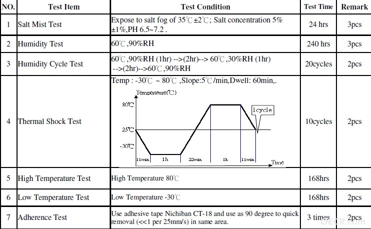

我們是在塑膠上鍍銀(不加保護漆,直接真空鍍)C:\Documents and Settings\zhenxing.yan\桌面
发表于 2012-11-9 15:29:49 | 显示全部楼层
可靠度條件如圖

我在塑胶上镀银时,也可以达到楼上指标,不过,如果要保证反射率时,耐硫就不行了。暴露空气中过个半年、一年,就变黄。。。你有解决办法?
这个nichiban CT-18粘着力要比3M610小一点点吧。
