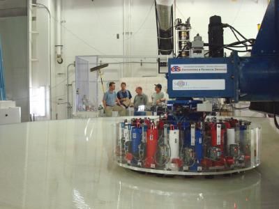

这是在亚利桑那大学斯图尔特天文台镜面实验室磨制完成的第一面将用于大麦哲伦望远镜的镜面。图中所示的抛光头在镜面抛光过程中会随着镜面曲率的变化自动进行曲面调整

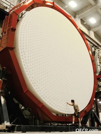

这是7面用于建造大麦哲伦望远镜的镜面中的第一块正从熔炉中铸型后取出。图中展示的镜面的背面部分,科学家们正在对镜面上的洞进行检查,这些空洞将用于望远镜镜面的通风散热

  在过去的数年间,一群在亚利桑那大学斯图尔特天文台镜面实验室工作的光学家和工程师们一直在忙着磨制一面口径达8.4米的镜面,这一镜面非常特别,拥有高度不对称的形状。用光学家们的话来说,磨制这面镜面的难度是磨制此前任何大型镜面难度的10倍。该镜面的精度误差低于19纳米——这是惊人的光洁度,如果将它放大到美国大陆那么大,那么整个面积区域内的最高峰海拔将只有不到1厘米高。

  这块镜面的磨制耗费了20吨玻璃,这些玻璃被置于一座旋转熔炉中熔化,直到其流入蜂窝状模具内。一旦这些玻璃熔体冷却,人们便撤去模具,实验室中的科学家们便开始使用各种打磨工具开始进行抛光作业,并使用一系列高精度光学测试手段进行测试工作。

  巴迪·马丁(Buddy Martin)是镜面实验室的抛光作业科学家,他说:“我们必须确保这块镜面的离轴形状,以及其它6块用于制作大麦哲伦望远镜的镜面可以完美地拼接在一起。其精度必须达到所观测光谱波长的1/20以下。只有这样,当全部7块镜面最终在智利被组装在一起开光时,整体上的大型镜面才能获取精确的天体图像。我们现在已经证明了我们的磨制技术可以达到所要求的精度水平。”
  而由亚利桑那大学光学学院教授吉姆·布吉(Jim Burge)和他领导的小组研发的光学测试技术同样构成了制作这些高精密镜面产品的关键所在。用于大麦哲伦望远镜的第2块镜面已经于今年1月份在实验室完成铸型,而第3块镜面也将于2013年8月份铸型。
