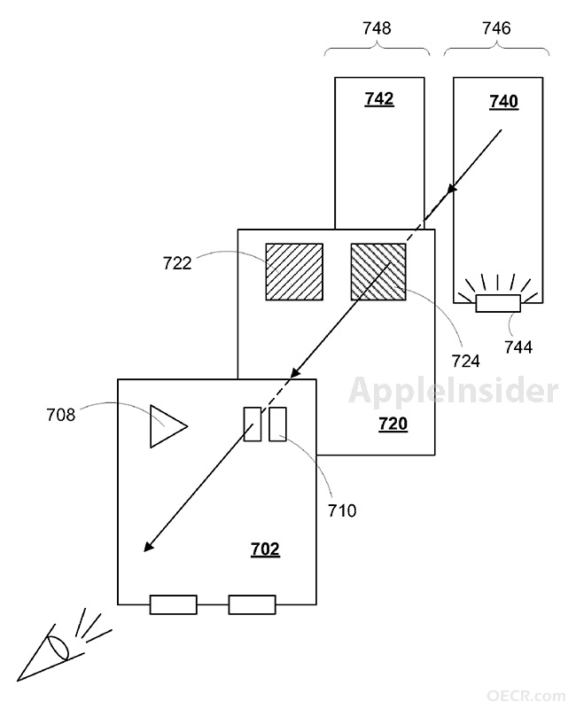

美国专利与商标局周二再度批准了苹果的一项专利,这项专利是针对移动设备的某种屏幕显示技术的,主要内容为可在移动设备的屏幕上持续显示内容,而无需开启屏幕或使用屏幕的主背光。苹果指出,大部分便携式电子设备为了节电方面的考虑,当用户一段时间不使用设备时,屏幕将处于关闭状态,所以开发一种可随时查看设备状态的技术就显得尤为必要了。
例如,对于一款屏幕关闭的iPhone设备而言,用户如果不打开屏幕是无法了解设备所剩电量是多少的,甚至不知道现在手机处于开启还是关闭状态。

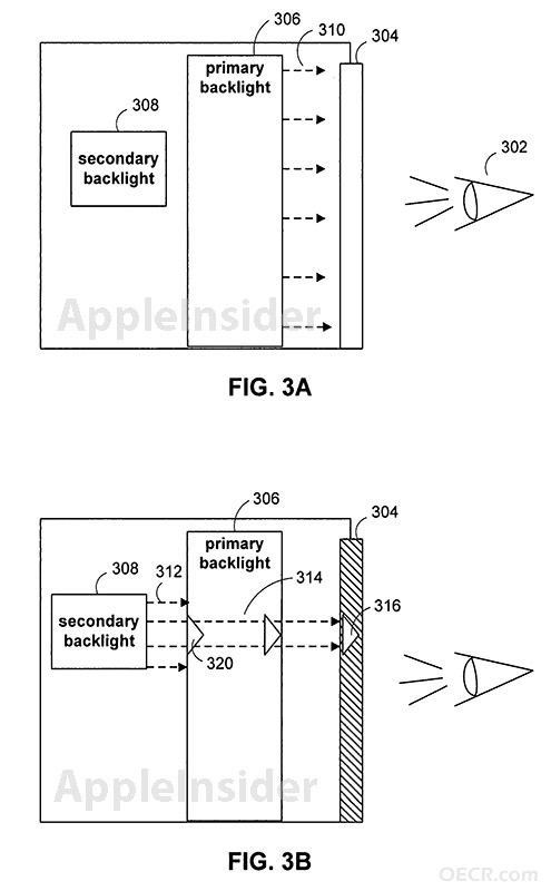

当然目前也有一些显示设备状态的解决方案存在,这些方案大部分需要额外的配件,许多都以牺牲设备美观程度为代价。在美国第8,294,659号专利中,苹果是这样描述这种“为移动媒体设备设计的次背光指示器”的:所耗电量极低,在特别位置设计的背光仅用于照亮主屏幕的某一个区域。
这项发明中,苹果提到了两种模式,其中“on(打开)”模式为设备主背光及显示被激活,而“Off(关闭)”模式则激活低耗电的次背光,主背光和屏幕处于未激活状态。
跟其他系统有所不同的是,次背光的光源位于主背光和屏幕的后方,并可分成几个部分点亮。与在设备中采用开关不同,苹果在这项专利中将显示的状态图像内容从主背光系统中移除。当低功耗的次背光打开时,光源可通过原本主背光的状态图像区域,抵达最上层的屏幕玻璃,次背光中途将经过彩色滤光片,并借此形成图像的显示形状。

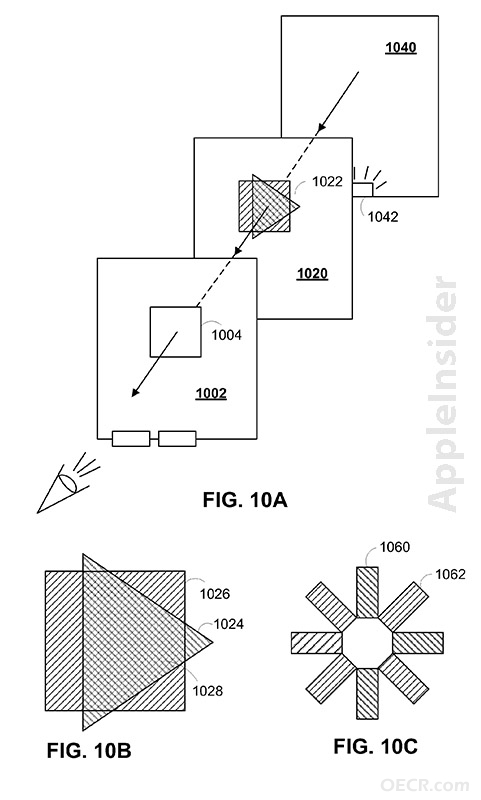

实例之一是,显示的图像可在必要时改变形状和尺寸,例如剩余电量的指示器:
“为改变每个指示器的形状和大小,在彩色滤光片中的形状和大小上产生变化,而不是主背光系统的透明/半透明区域的形状和大小发生变化。例如,不同形状和不同性能的彩色滤光片可以进行相互间的叠加。所以,显示屏上图像的形状取决于次背光提供的颜色。这一特性可支持显示不止一个的图标内容。”
当然显示的图像也完全可以是动态的,通过控制次背光实现图像闪烁的效果。这一发明将支持在屏幕上多个位置显示不同的图像图标内容,次背光可选择性地点亮相应原本在主背光屏幕上显示的部分内容。目前尚不清楚,苹果是否会在未来的产品上将这一技术投入使用。
