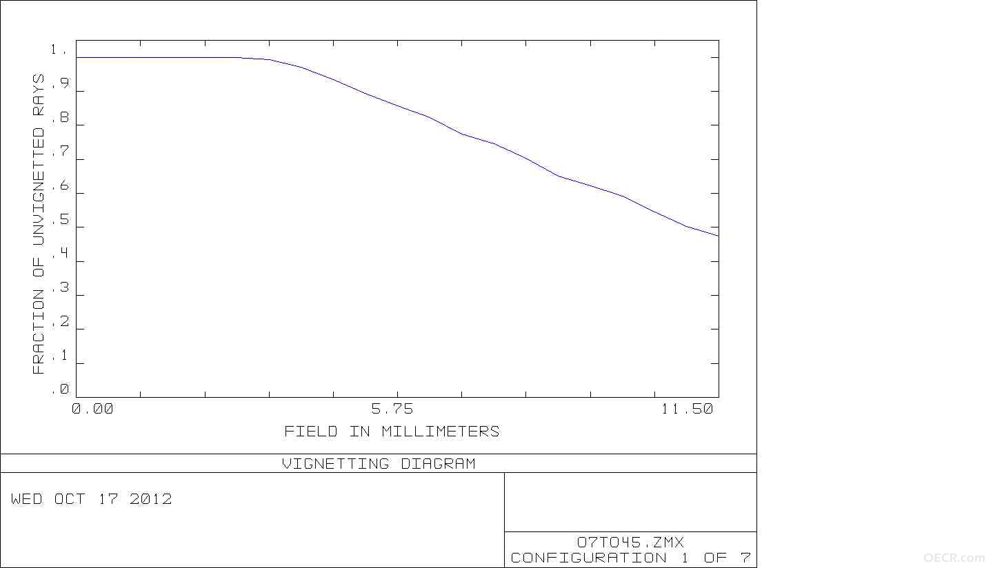

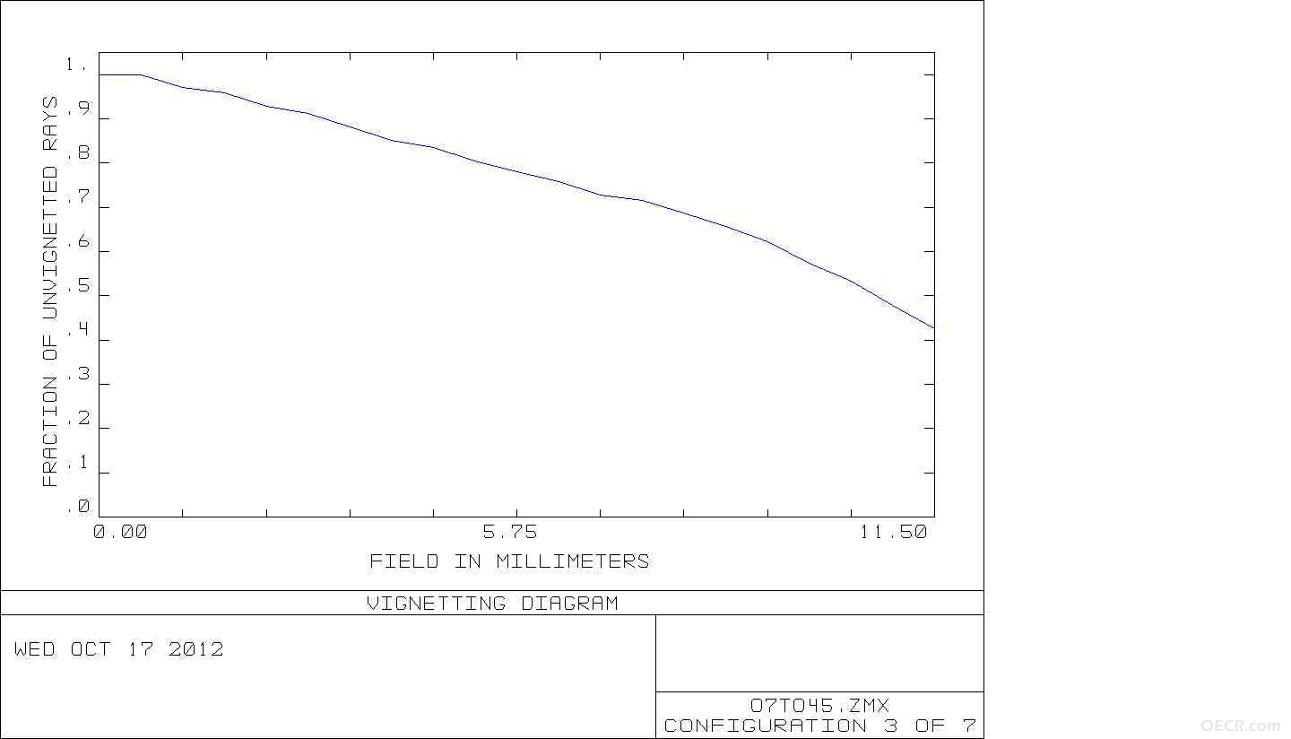

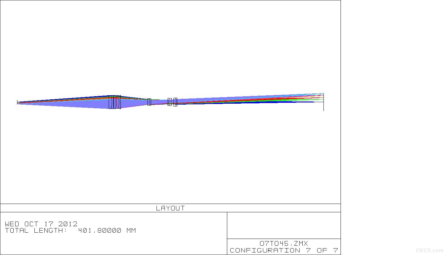

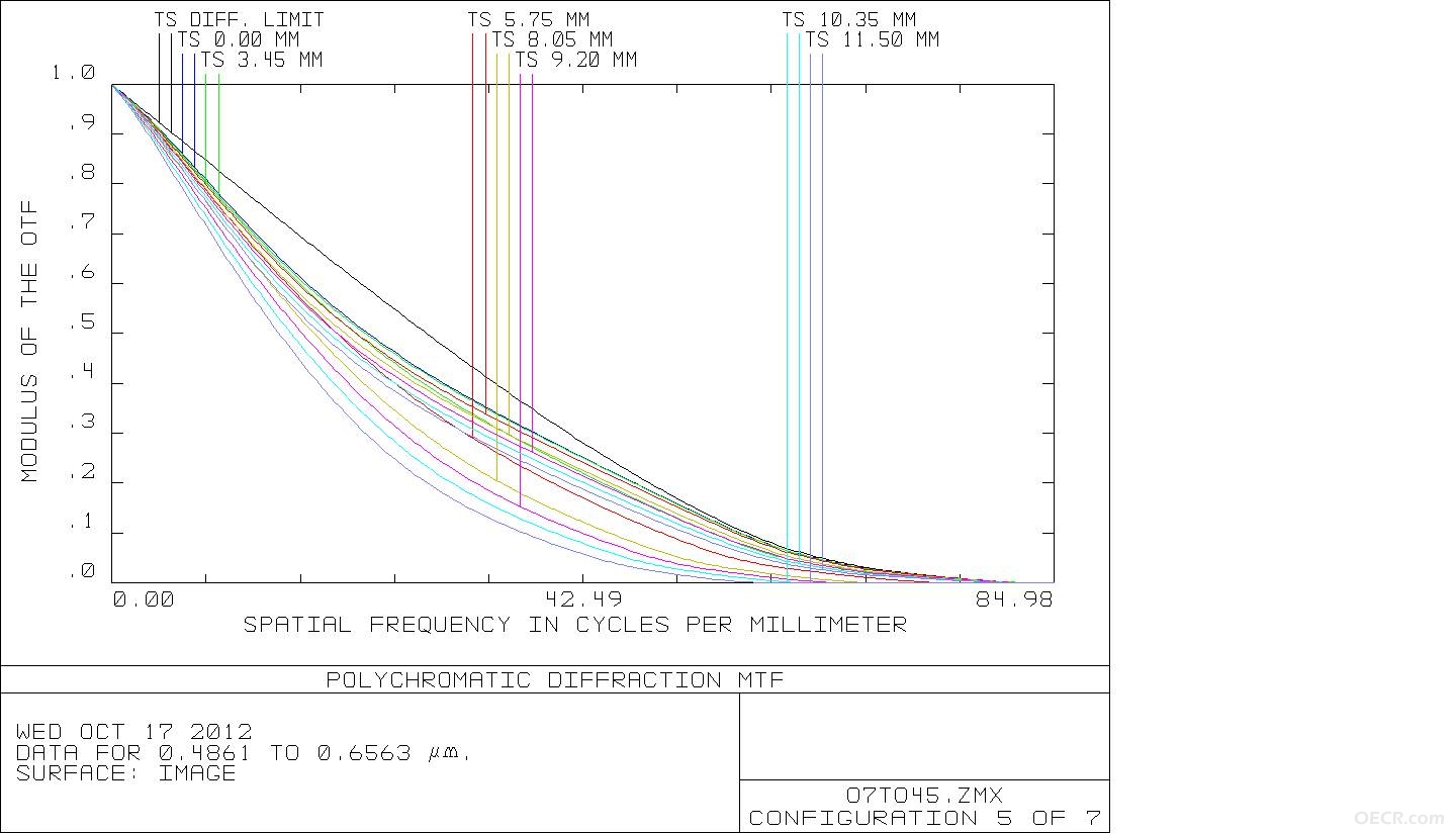

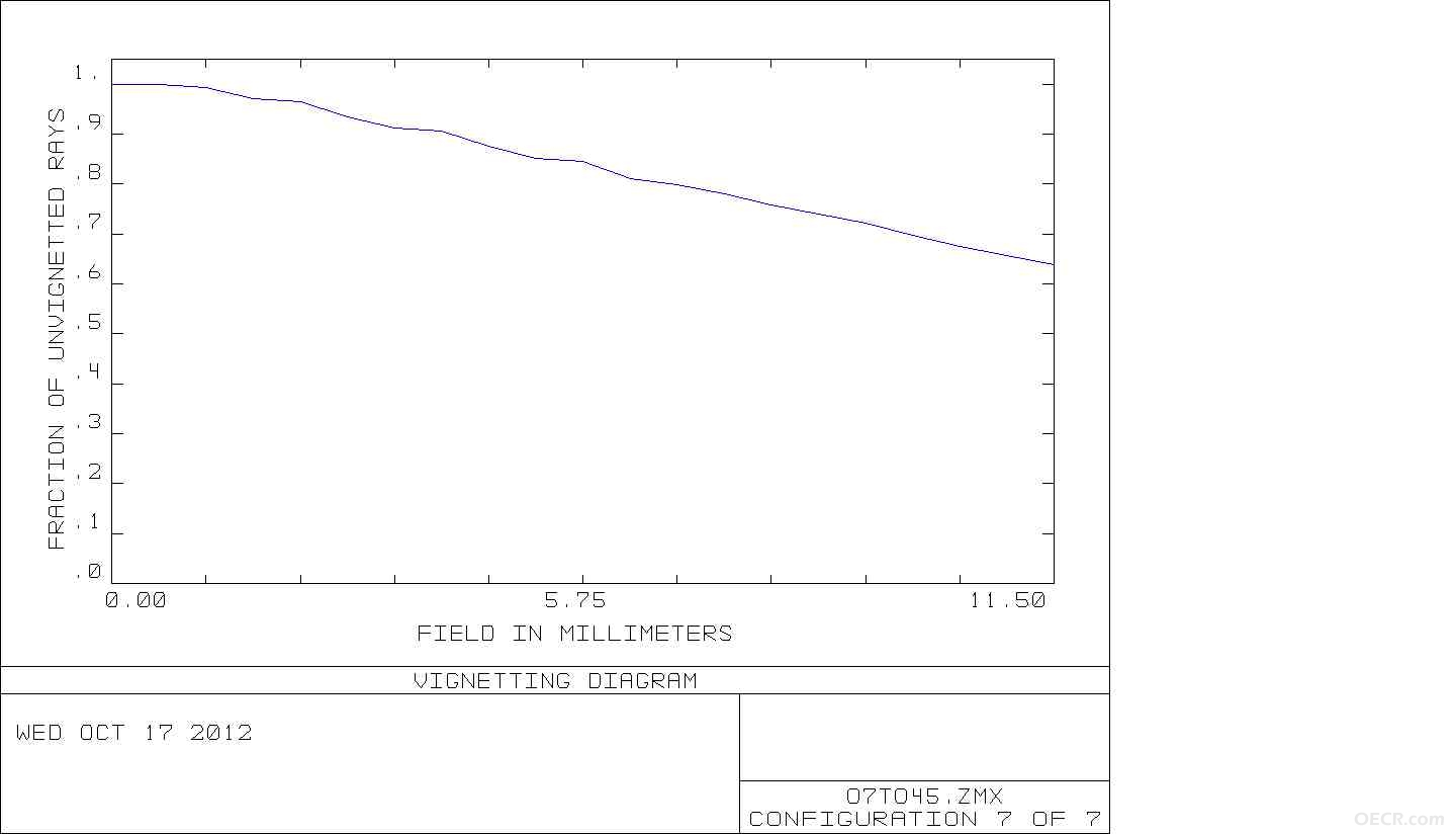

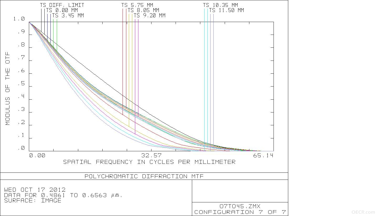

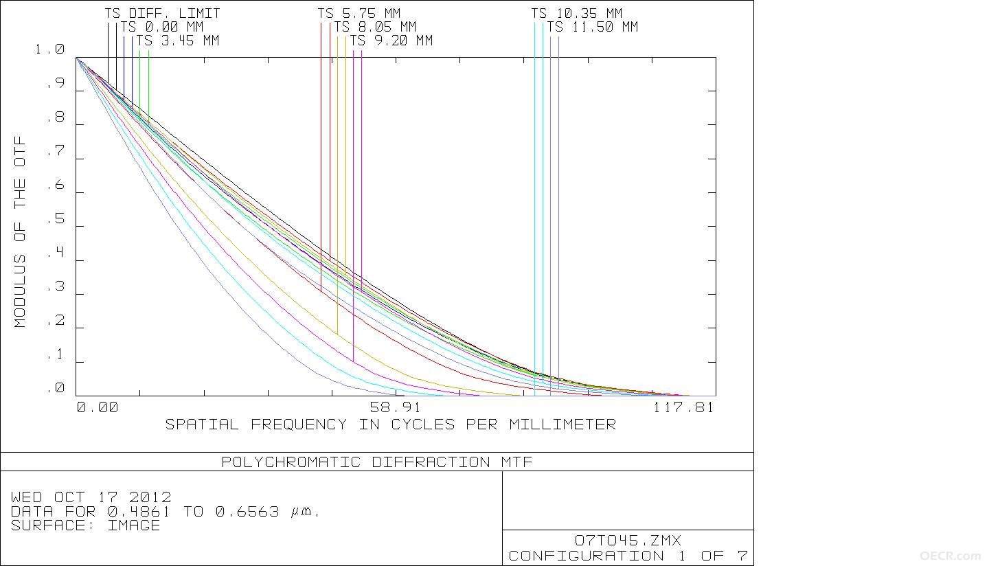

这是我自己做的第一个变焦系统:07X~4.5X,WD:120mm,NA=0.02~0.072。但是感觉边缘视场的渐晕很严重,最严重是在1.5X时,而且4.5X时传函有点偏低。我没有做变焦的经验,不知道这个系统做到这样行了吗?请大虾指点一下,谢谢!

我虽然也没做变焦的经验,见过一些变焦调试,不过经历证明这个真的需要调试完再说,变焦的性能肯定没定焦好了,你这变倍比也不小呢。
发表于 2012-11-15 15:49:06 | 显示全部楼层
这种系统已经做成白菜了,再做没多大意思,可以直接购买现成的,省去试制费和风险,我给你信箱你留下了相关信息
