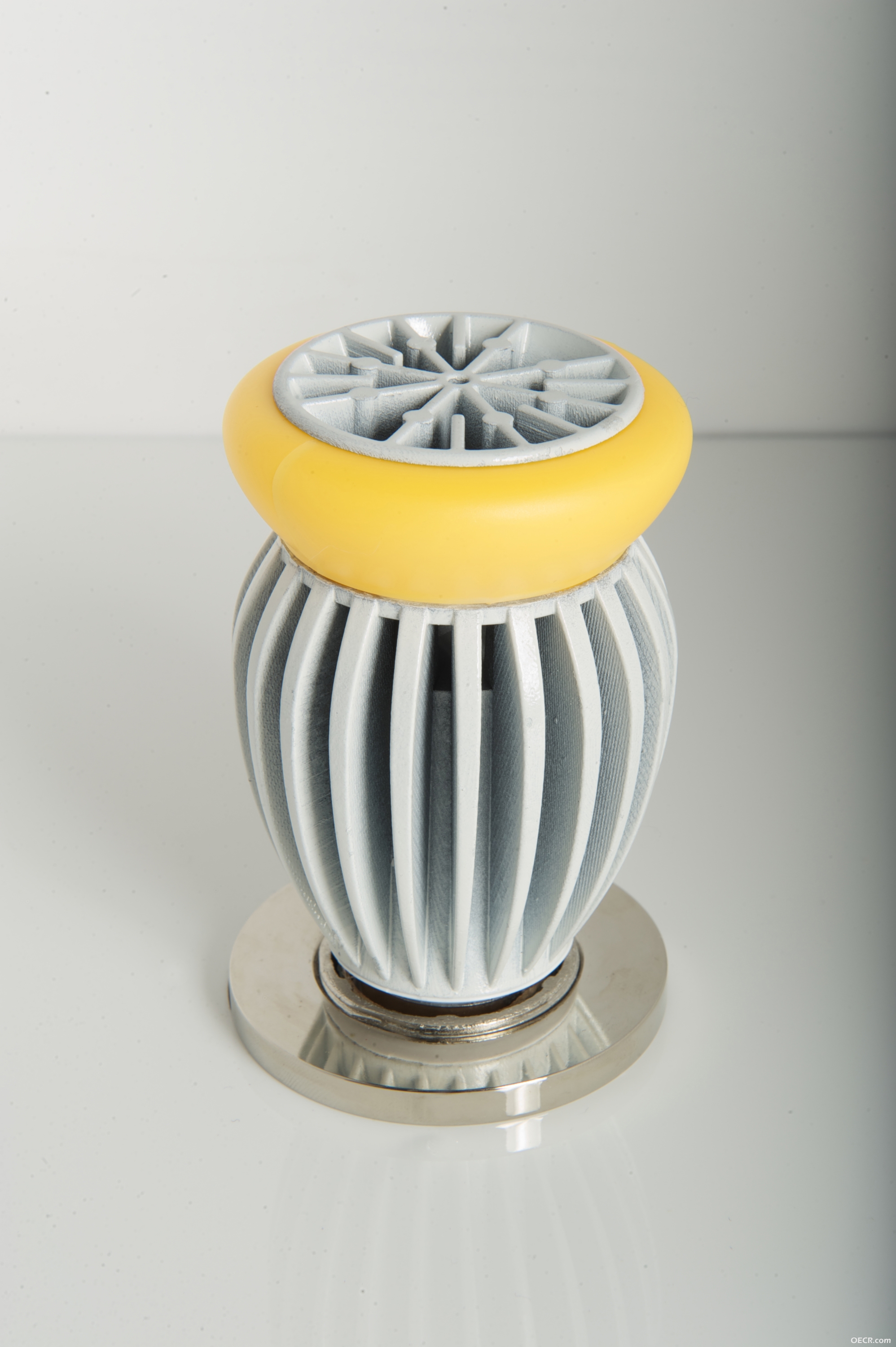

LED环形远程荧光罩简介 用于LED改型灯,大功率大角度A60 LED球泡灯

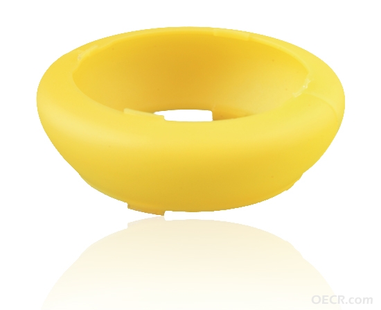

环形荧光罩

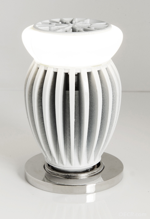

Contour系列环形荧光罩是Intermatix公司研发的第三代荧光粉远离产品。Contour环形荧光粉膜聚集了英特美公司研发人员的创新精髓,是真正的LED封装革命性产品,其创新性的设计不仅使得LED光源能够在330°的范围内实现均匀照明,而且具有迄今为止最好的散热结构,减小LED光源的热负载和电负载,能够保证大功率LED在此条件下稳定工作。而英特美公司的精密制造技术和荧光粉切边技术则能够保证工艺的一致性和可靠性,为客户提供任意形状和任意颜色的荧光粉层。目前Contour已经被证明能够稳定应用于15~20W的LED球泡灯上,能够通过UL温度箱及UL标准6000小时光衰测试
远程荧光罩的出现,将荧光粉基底与蓝光LED芯片彻底脱离,从而可有效解决传统固态照明单向发光、散热难、设计受限等难题。远程荧光片为LED灯具生产商带来了更自由的设计空间、更璀璨的光品质、更简化的工艺流程、更长的使用寿命,当然,还有更加广阔的市场前景。
如有兴趣进一步了解请联系英特美光电(深圳)有限公司销售部刘先生,Gunther L.,139-2744-3410,0755-83298903,yugang.liu@intematix.com,福田区福明路3号嘉汇新城汇商中心1825,也可登陆http://g1983111.cn.alibaba.com/主页了解更多详细内容。
远程荧光粉在使用荧光粉的量上会比传统的涂覆方式要多,但是我们不能单纯从荧光粉的使用量来给使用远程荧光粉的照明产品冠以高价的名号。因为对于传统的固态照明设计,需要对光源进行二次配光,才能做到光线在空间上的均匀分布,此过程繁琐而且容易产生误差。而使用远程荧光粉的照明灯具,可以省去二次配光的环节,工艺更加简单,生产效率更高,品质更加可靠,从而有效降低灯具生产成本。与传统LED照明设计相比,英特美的远程荧光粉在提升照明效果的同时不会增加照明灯具成本。
Contour环形荧光罩的应用范围
Contour系列环形荧光罩可应用于:LED改型灯,A19规格的大功率LED球泡灯,1000lm LED球泡灯方案,1600lm LED球泡灯方案,大角度大功率LED球泡灯用环形荧光粉,达到能源之星配光要求的远程荧光罩。
