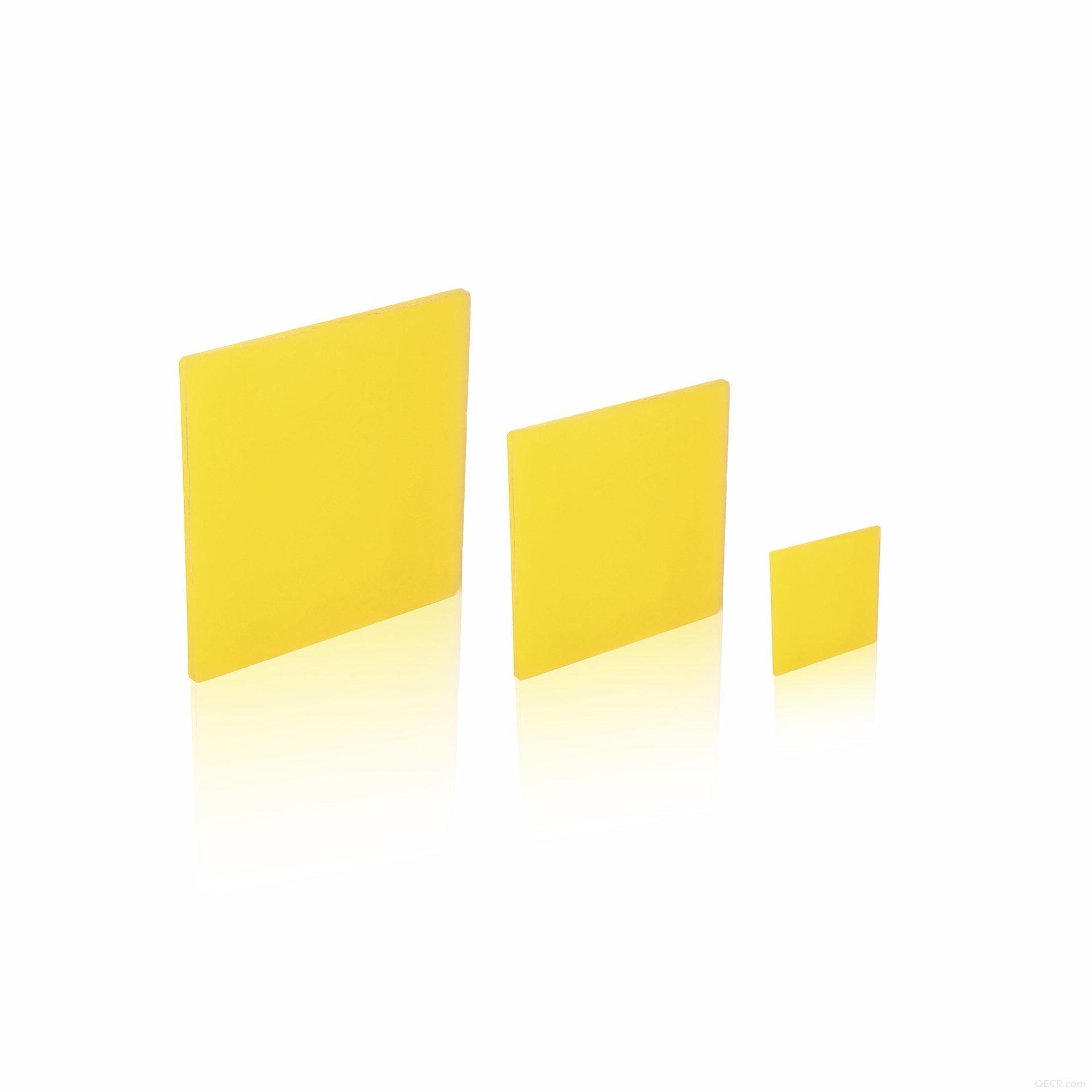

LED荧光板
LED荧光板是Intermatix公司研发的第一代荧光粉远离产品。LED荧光板是聚碳酸酯(PC)和荧光粉的复合材料,其中荧光粉均匀分布于PC材料的内表面,内表面的粗糙表面微结构不仅使荧光粉层具有很高的光萃取效率,而且能保证投光均匀,实现真正的面光源发光,避免照明时LED的颗粒感。
远程荧光粉的出现,将荧光粉基底与蓝光LED芯片彻底脱离,从而可有效解决传统固态照明单向发光、散热难、设计受限等难题。远程荧光片为LED灯具生产商带来了更自由的设计空间、更璀璨的光品质、更简化的工艺流程、更长的使用寿命,当然,还有更加广阔的市场前景。
如有兴趣进一步了解请联系英特美光电(深圳)有限公司销售部刘先生,Gunther L.,139-2744-3410,0755-83298903,yugang.liu@intematix.com,福田区福明路3号嘉汇新城汇商中心1825,也可登陆http://g1983111.cn.alibaba.com/主页了解更多详细内容。
远程荧光粉在使用荧光粉的量上会比传统的涂覆方式要多,但是我们不能单纯从荧光粉的使用量来给使用远程荧光粉的照明产品冠以高价的名号。因为对于传统的固态照明设计,需要对光源进行二次配光,才能做到光线在空间上的均匀分布,此过程繁琐而且容易产生误差。而使用远程荧光粉的照明灯具,可以省去二次配光的环节,工艺更加简单,生产效率更高,品质更加可靠,从而有效降低灯具生产成本。与传统LED照明设计相比,英特美的远程荧光粉在提升照明效果的同时不会增加照明灯具成本。

        其中圆形和方形二维远程荧光粉适用于单LED封装、投射灯和筒灯,而线形和面形远程荧光粉更适合用于橱柜灯、线状灯、工作照明和顶灯。其在455nm蓝光激发下的光效如下,所有型号视角均为115°。
Product         CCT 2(K)         Min CRI         Typical Conversion Efficacy (lm/Wrad) at  25˚C
型号        色温        显色指数 光学光效(lm/Wrad)
CL-827         2700K                 80                 165
CL-927         2700K                90                 140
CL-830         3000K                 80                 185
CL-930         3000K                90                 150
CL-835         3500K                80                 190
CL-840         4000K                80                 195
CL-750         5000K                70                 220
        命名规则:CL-xx-yyyy-zz,即表示CL-显色指数 色温-尺寸-基底材料。
        厚度:2.1mm±0.1mm
        基底:聚碳酸酯 Polycarbonate
        热膨胀系数: 7×10-5/℃
平面型远程荧光粉的型号
        圆形:22.5~215mm,110~16500lm(流明)
        方形:21~220mm,110~16500lm(流明)
        线形:305×12.5mm,305×22.5mm,950~2400lm(流明)
        面形:315×215mm,15000~27500lm(流明)
