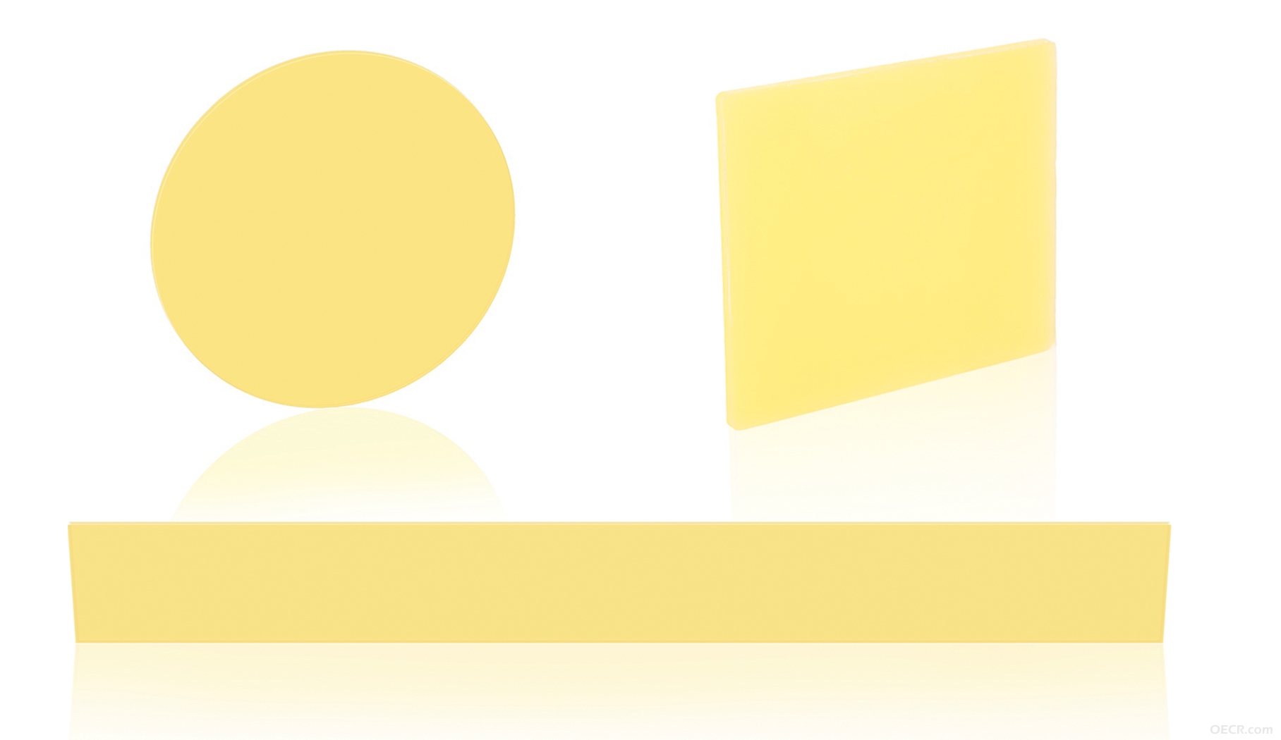

XT系列远程荧光粉是Intermatix公司研发的一种高亮度LED荧光片,其不同之处在于其是用玻璃和荧光粉组成的复合材料,其中荧光粉均匀分布于玻璃的内表面,形成粗糙的表面微结构,这样不仅使荧光粉层具有很高的光萃取效率,而且能保证投光均匀,实现真正的面光源发光,避免照明时LED的颗粒感。XT系列玻璃荧光粉膜最大的特点是能够耐高温,可长时间工作在180℃的高温环境下,一方面能够满足一些极端的应用需求,另一方面其具有允许很大的光通量,因为其能够承受荧光粉受激发光时斯托克斯转换带来的热量,因此可用于路灯,顶棚灯和激光激发等高能量密度的应用场合。Chromalit XT系列LED荧光片技术将会极大的提升LED照明产品的层次,使客户具有良好的照明体验,特别适合欧美市场对于LED灯具的高品质要求,能够满足欧洲美国各种苛刻的光学、热学、可燃性、抗紫外灯标准。

        XT系列远程LED荧光片的命名规则:CL-xx-yyy zz,即表示CL-显色指数 色温-尺寸-基底材料。其它规格参数如下:
        厚度:2.4±0.2mm
        尺寸误差:±0.7mm
        基底:玻璃
        热膨胀系数: 9.3×10-6/℃,9.3ppm/℃
        响应时间:<10μs
        工作温度、存储温度:-40~180℃
        可视角:115°
XT系列远程荧光粉的型号
        圆形:22.5~100mm,200~10000lm(流明)
        方形:65,95mm,530~11300lm(流明)
        线形:152.5×22.5mm,4300lm(流明)
Mechanical Characteristics, ChromaLit Round*, ChromaLit Square*, Dimension
Designation, Typical Lumen, Output(lm) 2, Dimensions, L X W, (mm) 1
R23 22.5 0.9 500
R34 34.0 1.3 1100
R45 45.0 1.8 2000
R62 61.5 2.4 3700
R75 75.0 3.0 5500
R100 100.0 3.9 10000
S65 65.0 x 65.0 2.6 x 2.6 5300
S95 95.0 x 95.0 3.7 x 3.7 11300
L152 152.5 x 22.5         6.0 x 0.9 4300
