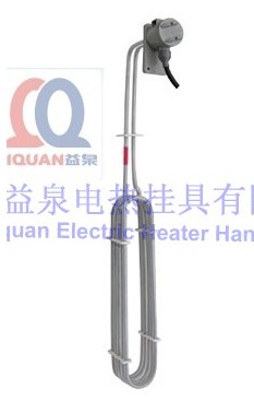

钛加热器适用于镀镍、镀铬(除氟化物)、黑氧化(低温)、氯化钙、酸性和氰化物镀铜、三氯化铁等腐蚀溶液中加热。 SUS316 不锈钢加热器适用于销酸铵、无电解锡(碱)硝酸银等液体中加热。
供应单相三相 110V 、 220V 、 380V 电压产品
常用管径有 ø11mm 、 ø17mm 、 ø25mm 、 ø30mm 、 ø38mm 、 ø50mm 在选用电热器时要根据实际使用环境合理选择。对于沉积物多、容易产生结晶的液体应选用低表面负荷加热器(一般为每平方厘米负荷在 6w-8w )加热方式为槽边加热和底部加热。所有加热器均可选配 95℃ 、 105℃ 超温保护开关和温度保险丝。由于可通电流限制温度保险丝和温度开关,都不可直接连接电加热器负载或电源线上,需要配接触器。
注意:错误的安装使用加热器可能造成加热器损坏或火灾
