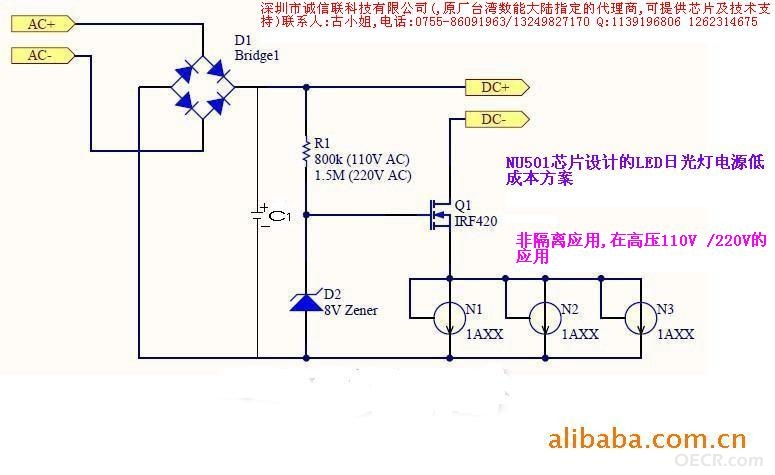

典型单路恒流驱动电路:
参数设置:
1.D1~D4通过4个二极管组成整流桥,AC220V交流通过整流桥后输出DC直流。
2.C1 电容的选择
电路中C1是电解电容,主要是起到一个滤波作用并可以提高效率,为保证其达到更高的效率,一般接一串80至90个灯用0.47UF就足够了,如果做多路的话, 容量需加大,因220V交流整流后是310V的直流,估电容的耐压值要400V以上。
3.电路中的MOS开关管主要是承担压降,比如电路中串75颗LED灯珠,这样的话,MOS管上所要承担的压降大概在70V左右,所以要尽量减少MOS管上的压降。
4.NU501是15ma至60ma的定电流设计,所以在选择输出电流时,可根据自己所需要的电流大小进行选择,来达到您想要的恒流源

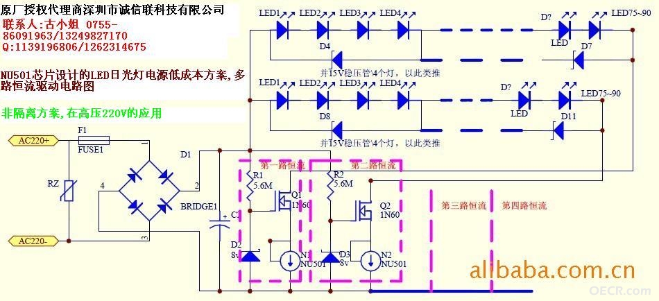

典型多路恒流驱动电路图: NU501日光灯方案典型多路恒流驱动电路图.jpg
此电路与以上单路恒流驱动原理相同,总恒流可以做到80MA,并且不用加散热片进行散热,如果是220V输入,可以驱动360颗小功率LED灯珠,功率大概可以做到25W左右!(如果需驱动更多更大功率,可采用多个电源驱动模块驱动!)
因功率比较大,所以在电路中相比单路10W以内的,增加了更多保护电路,比如保险管、压敏电阻等,当然还可以加上热敏电阻等保护电路,最关键的是在LED灯串中,每四个LED并上一个15V稳压管,以保证任何一个LED灯坏了,都不会使整串灯都不亮!解决了大家担心在串联电路中串灯数量太多,万一有一颗LED灯坏了,全部不亮的问题!
