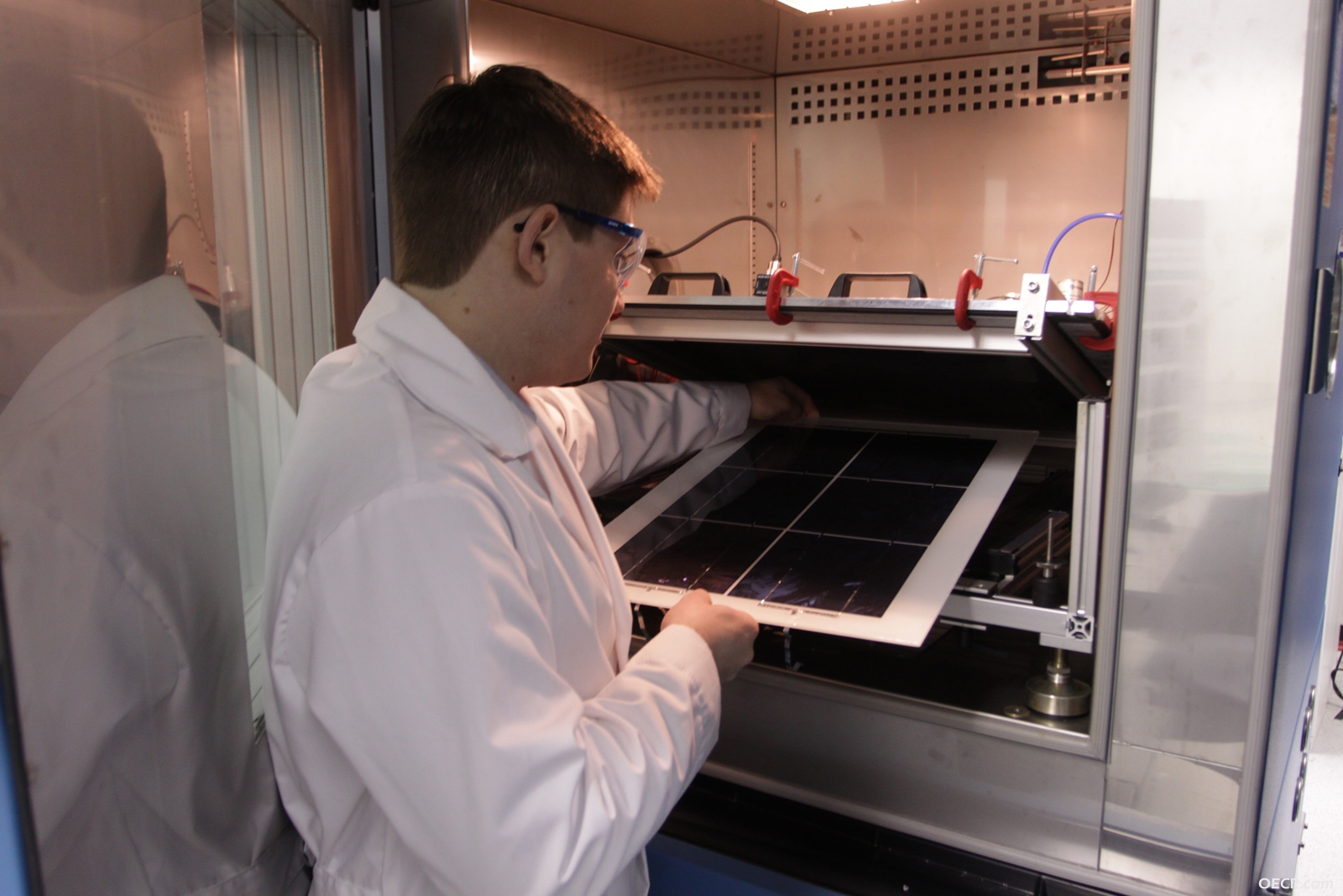

在力学测试中,研究人员正在检测硅酮包裹的太阳能电池组件的质量。(图片来源:© Fraunhofer CES)

为确定硅酮是否可取代乙烯-醋酸乙烯,一个来自Fraunhofer的研究人员以及道康宁公司(Dow Corning Corporation)的研究团队合作进行研究。(道康宁公司是世界上用于医疗技术、化妆品、汽车业、纸张加工电子产品的最大硅酮生产商。)科学家用液体硅酮涂抹光伏电池。项目经理拉法尔•密茨凯维奇(Rafal Mickiewicz)说:“当硅酮变硬,它会把电池包裹起来。电子元器件会得到优化的保护。”CSE的专家已经制出了硅酮电池板的原型,并在低温和循环载荷的气候箱中进行测试,还用闪光器对模块性能进行了测试。此外,研究人员利用电致发光成像(electro-luminescence-imaging)技术检测微裂纹。结果证明,与传统的太阳能电池组件相比在强风中,硅酮包裹的光伏组件在强风中可以循环安装更多次,特别是在零下40摄氏度霜冻条件下更是如此。
