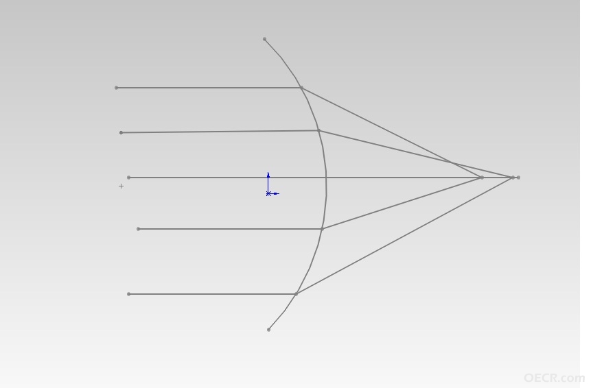

我在用zemax做光纤准直镜的时候,优化到了一定的程度,发现球差和光束的平行度不能同时兼顾。实际上,我在milton laikin的lens design的例子中也看到其两片式的无焦光学系统球差并不是很小。当然三片式的能达到7个左右波长的球差。所以我想请教大家,究竟光束的平行度和球差要达到一个什么样的状态才是一个好状态。
   一般我们说的球差都是指不同孔径的光线聚焦位置的差异。如图所示.
    在光束平行的情况下,光线不会聚焦(严格来说是在无穷远出聚焦)。或者说准直做的越好,光线越不会聚集。那么不同孔径的光线聚焦位置差异应该远远不止几个波长或者几十个波长的球差。而且本身在准直后光线平行或者近似平行的情况下,球差究竟有什么意义呢?
