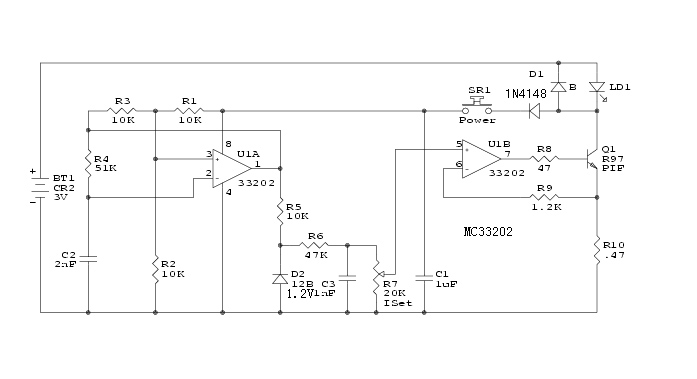

各位大侠,本人正在进行绿激光的学习,请哪位好心人送上此图片的原理图。图片或sch文件均可?

你要多大功率的(指808的功率)?
 楼主| 发表于 2004-9-1 19:21:00 | 显示全部楼层
非常感谢楼上的支持,我的808是200mW。TO-18封装

发表于 2004-9-1 23:45:00 | 显示全部楼层
我帮大家把电阻兄的图片贴上来
借花献佛
发表于 2004-9-2 00:23:00 | 显示全部楼层
谢谢!这个是我宰杀绿色激光笔里的电路。

非常感谢楼上各位支持,依小弟拙见。好象原理图中有一只8个脚的IC。实物图却没有。另是否驱动808一定要用脉冲驱动。
