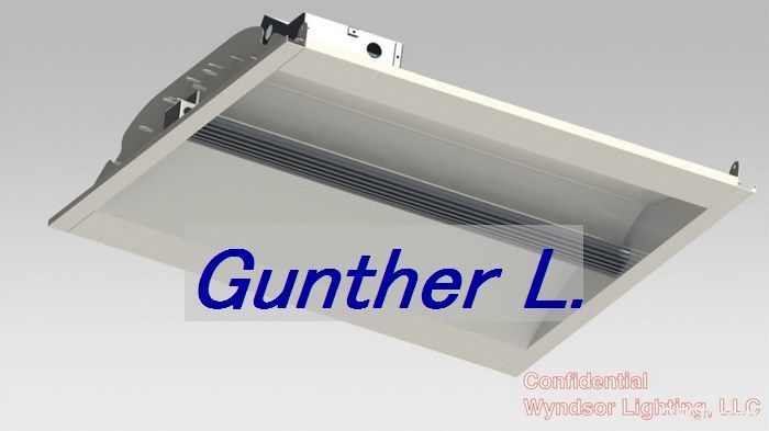

一、可变任意形状和颜色
        CHROMALIT系列产品利用在荧光板上将荧光粉精确涂层,将荧光粉和蓝光晶片分开来,荧光板上的荧光粉受蓝光激发后发光。因为这种技术将蓝光芯片和荧光粉分开一段距离,因此荧光板可以做成任意形状和颜色,以前的固态照明存在的单向发光,产生热点,光不一致及设计受限制等等都已经不再是本领域的挑战。
        目前英特美已经推出了圆形、方形、矩形和线条型的平面荧光板,还推出了烛光型、椭球形和半球形的曲面型荧光粉薄膜,尤其是在2012年5月推出了环形荧光粉,可以取代传统的75W或100W白炽灯,完全达到能源之星的尺寸、配光曲线和光效要求。
二、前所未有的自由设计
        CHROMALIT系列产品将精确的光学制造及荧光粉精准覆盖技术融合在一起,为照明生产商提供了可变任意形状和颜色的照明系统。CHROMALIT系列产品可为任意几何形状,色温,显指及衬底材料,。并为光源领域开拓了前所未有的灵活性及创造性。使得曲线照明和立体照明成为了现实。平面型Chromalit荧光板的规格有22.5mm,34mm,45mm,61.5mm,75mm,100mm,135mm,215mm,200mm,305mm(0.9in,1.3in,1.8in,2.4in,3.0in,3.9in,5.3in,8.5in,7.9英寸,12英寸),光通量可涵盖110lm至30000范围内的任何光通量,色温可选择2700K,3000K,4000K和5000K等,显色指数有70 CRI,80 CRI和90CRI选择,做成灯具最高可达CRI96以上,色度偏差最好可控制在1个色容差之内,1 SDCM color consistency。
