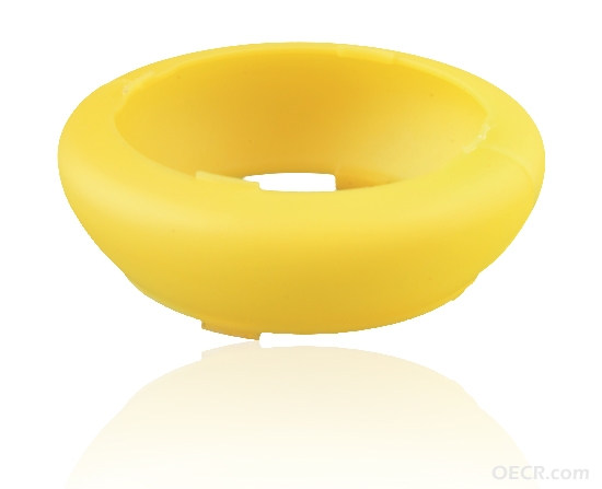

Contour系列环形荧光粉膜是Intermatix公司研发的第三代荧光粉远离产品,远程荧光粉是指聚碳酸酯(PC)和荧光粉的复合材料,其中荧光粉均匀分布于PC材料的内表面,内表面的粗糙表面微结构不仅使荧光粉层具有很高的光萃取效率,而且能保证投光均匀,实现真正的面光源发光,避免照明时LED的颗粒感。Chromalit系列远程荧光粉可定义为将荧光粉制成薄膜形式以远离LED芯片,从而实现更好的照明性能,具体为具有更好的色度一致性,更低的荧光粉和胶体温度,更高的光源亮度,更均匀的照明效果和更舒适的投光(无眩光)。Chromalit系列远程荧光粉将会极大的提升LED照明产品的层次,使客户具有良好的照明体验,特别适合开发符合各种标准的LED高端照明产品。

Contour环形荧光粉膜聚集了英特美公司研发人员的创新精髓,是真正的LED封装革命性产品,其创新性的设计不仅使得LED光源能够在330°的范围内实现均匀照明,而且具有迄今为止最好的散热结构,减小LED光源的热负载和电负载,能够保证大功率LED在此条件下稳定工作。而英特美公司的精密制造技术和荧光粉切边技术则能够保证工艺的一致性和可靠性,为客户提供任意形状和任意颜色的荧光粉层。Chromalit系列荧光粉均不含铅和汞,结实耐用,不会碎裂。

远程荧光粉的特色和优点:
1、330度全方向光分布
2、均匀投光
3、散射投光,保证无眩光
4、极高的光学效率,不会损失光通量
5、达到或超过能源之星的光学设计标准、要求
6、显色指数高达90
7、色容差SDCM仅为3
8、环境适应性好
9、流线型设计
10、高达1600lm的光通量,可取代传统100W白炽灯
11、可提供多个功率、色温、显色指数选项
