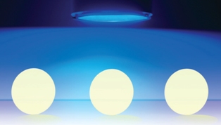

英特美公司最新推出的 ChromaLit “远程荧光粉”照明光源, 将改变传统的固态照明设计模式。  ChromaLit 完美的照明光质为照明设计人员提供前所未有的创造自由、色彩控制以及最灵活和高效率的设计系统。 ChromaLit 是设计高效率和新型照明系统最理想的选择。欢迎联系我们了解更多 Intematix “远程荧光粉”技术知识产权领先地位的信息
不同于将蓝色芯片直接覆盖荧光粉化合物涂层的传统 LED 设计方法,ChromaLit 的一系列技术, 避开了荧光粉材料与蓝光 LED 能量源的直接接触。 这一结构,不但能使照明设计人员具有更大的创造自由、高效率生产过程,照明灯具具有更出色的光质,并且提升高达30%的照明系统效率。Chromalit        系列荧光粉均不含铅和汞,结实耐用,不会碎裂。
Chromalit系列远程荧光粉可定义为将荧光粉制成薄膜形式以远离LED芯片,从而实现更好的照明性能,具体为具有更好的色度一致性,更低的荧光粉和胶体温度,更高的光源亮度,更均匀的照明效果和更舒适的投光(无眩光)。Chromalit系列远程荧光粉将会极大的提升LED照明产品的层次,使客户具有良好的照明体验,特别适合开发符合欧美最严格标准的高品质LED照明产品

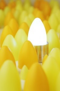

ChromaLit 烛光形荧光产品 蜡烛型远程荧光粉,烛光型荧光粉膜
部件编号 应用示例 典型流明输出 (lm)1 最大直径 (mm) 高(mm) CCT (K) CRI Lm/Wrad 2 价格
≥ 单件 ≥ 250件 ≥ 1K件
CL-827-CAN15-PC    LED 改型灯/ 灯笼灯/ 吊灯 70-150 11.9 16.0 2700 80 165 $0.90 $0.73 电话询问
