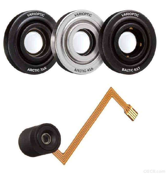

当前一般典型的变焦透镜系统是借助改变两个定焦透镜的间距来调整焦距的,这种透镜系统已经存在了一百多年,其技术的成熟度无与伦比,但是,这种透镜系统由于是依靠机械运动来进行焦距调整的,因此具有无法规避的缺点,例如机械部件繁多、结构复杂、操作不灵便、制作成本高等,尤其是由此所造成的一些无法弥补的性能缺陷,限制了传统的机械变焦透镜系统的应用范围,例如调整速度慢、系统可靠性差、耐冲击和抗破坏能力差、因机械磨损的存在而使得工作寿命不长等等。
人们不断地努力寻找各种方案来解决这些问题,但是均因效果不甚理想而未能成功。现在,一种新型的液体透镜的出现,从根本上彻底解决了这个问题!它不使用任何的机械活动部件,而是依靠施加不同的支流电压来改变液滴的形状,从而改变液滴的曲率,进而得到不同焦距的透镜来实现调焦的。由于没有了任何机械活动部件,上述传统的机械变焦透镜系统的各种缺点和缺陷被一扫而空,取而代之的是无与伦比的优势和优点,液体透镜的出现,是透镜成像系统技术发展的革命性的里程碑。

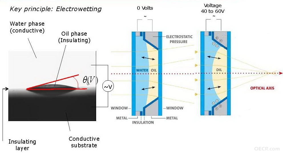

液体透镜是基于电湿效应的原理来实现其功能的。
电湿效应是一种物理化学现象,它通过在固体-液体界面之间施加电场来改变液-固表面的张力系数,从而改变液体和固体之间接触角的大小。一滴液体停留在固体的表面会形成具有一定曲率的液滴形状,其曲率取决于液体和固体之间的接触角,当接触角增大时,液滴的曲率增大;反之,如果接触角减小,液滴的曲率也会随之减小。这也就意味着,利用电湿效应,改变固体和液体之间的电压,可以改变液滴的曲率形状,从而使得液滴的屈光度发生变化。近年来研究发现在液滴与电极间插入一层薄的绝缘介质层后仍然可以用电控制液滴的接触角,称为基于介质上的电湿效应,并且固液接触角在外加电压的作用下可以得到更大程度的改变。
基于电湿效应的液体透镜的结构原理

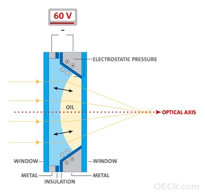

液体透镜的结构如下图所示。两端是透明玻璃的锥形容器中依次注入两种互不浸润且折射率各不相同的液体,一种为导电液体(水),另一种为绝缘液体(油)。容器的内壁分别为正负两个电极,其中在锥形电极表面上沉淀一层疏水介电层(绝缘层)使其与另一个电极相互绝缘。
在两个电极之间施加电压后,导电液体与锥形电极间电场改变,由于电湿效应的存在,二者之间的接触角将发生改变,从而使得导电液体和绝缘液体在容器内的形状发生变化,进而导致油水接触面形状的改变,达到变焦的目的,实现液体透镜电控变焦的功能。

VariOptic公司的液体透镜由于解决了之前的各种弊病,它结构简单、性能稳定、工作可靠、制造简单、成本低廉、体形小巧,因此非常适合大批量生产并应用在诸如内窥镜、智能手机、平板电脑、条码扫描仪、工业视觉系统等便携式微小型装置中实现无机械活动部件的变焦光学系统。在与中国的代工厂建立起合作伙伴关系后,2007年首批商品化液体透镜开始交付客户。2011年VariOptic公司被法国派诺特公司收购,当年12月完成合并后成立了独立运作的液体透镜事业部,继续为客户提供独步全球的液体透镜产品。
