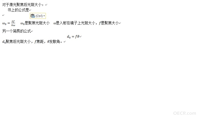

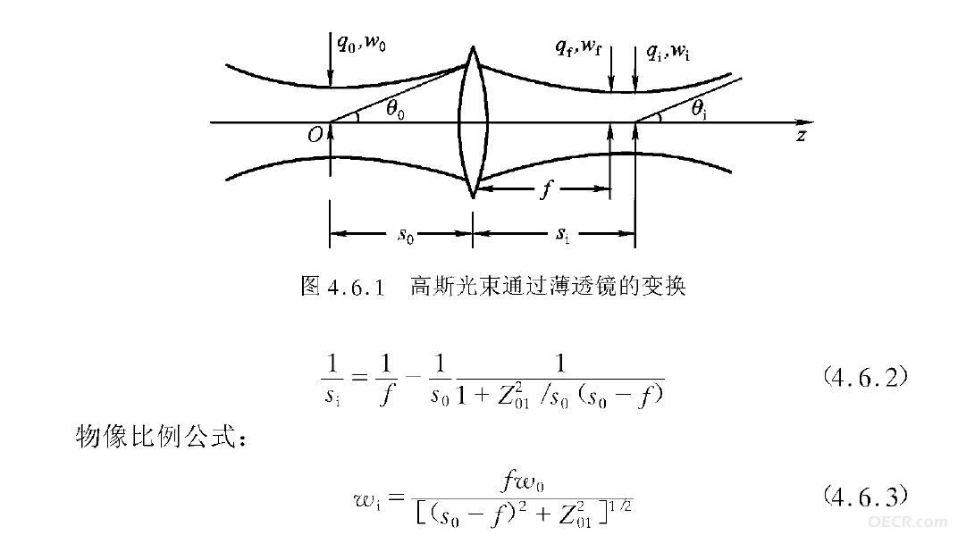

第一幅图片是推导激光光束经过透镜后的变化,从公式可以看出最小光斑不在焦点处,也看出最小光斑(即激光光束束腰)大小。
另一幅图也是关于激光聚焦光斑的大小的公式
可见这些公式有所不同
似乎第一幅图的公式 更全面 因为第一个公式即包括入射光斑大小对聚焦后光斑大小的影响又包括光束发散角对光斑的影响(体现在瑞利距离上,瑞利距离包含了发散角的定义)。
我又有一个疑问  激光从光纤出射后 是以什么形式传播 以束腰大小为芯径 发散角为数值孔径中的theta传播吗?

最后一个,聚焦光斑的问题,第一张图是非常正确的,第二张也是正确的,但是第二张没有说明光斑的位置。其实这个公式计算的是透镜像方焦平面处的光斑大小。你将焦距代入第一张的公式,也同样会得出这样的结果。
