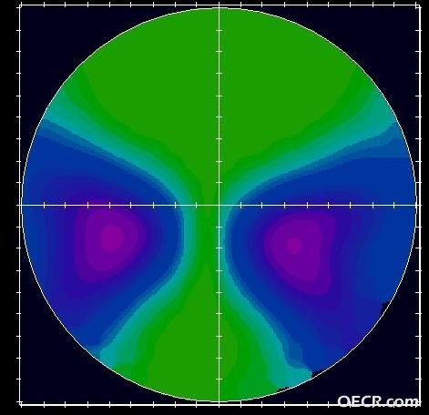

1、根据设计需要,构建子午面半径变化曲线;
2、根据半径变化曲线求出球面坐标;
3、求出自由曲面表面曲线;
如图示为软设计方法获得的自由曲面表面曲线。(对应于软设计,为硬设计方法,由于硬设计散光太高,使用逐渐减少。)
4、通过表面曲线,在机械里sweep一下,获得自由曲面;
5、光学软件里对光焦度验证;
6、加工,检测:
如图示为加工检测结果:

目前,对于自由曲面眼镜的设计、建模,我已经编写了程序,给出限制条件,10分钟内即可输出3d数据。
