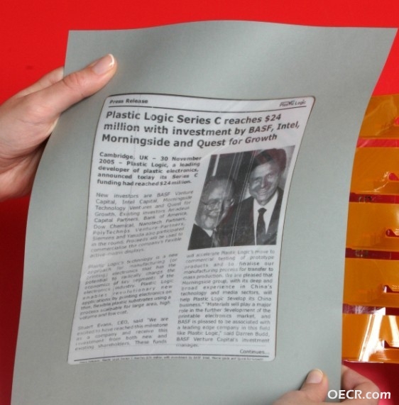

而现在,LG公司在此领域率先踏出了一步,其下属的LG display将大规模生产用于电子阅读器的柔性显示屏。这是一种屏幕为大小为6英寸、分辨率为1024×768的塑料电子纸显示屏。既然号称柔性屏,当然可以弯曲,如果以屏幕中央为准的话,它大约可以弯曲40度。因为用塑料代替了玻璃,因此这种显示屏也更轻更薄。与相同尺寸和分辨率的玻璃材质显示屏相比,LG的塑料电子纸显示屏至少薄1/3,仅有0.7毫米,而且重量也减少了一半,仅14克。
柔性带来的一大优点就是结实耐用,据统计,在目前的电子书使用者中,约有10%的用户会因为不小心的掉落或撞击造成电子书屏损坏。而在LG自己的测试中,不论从站立阅读高度(约1.5米)垂直下落,还是以及小型聚氨酯锤垂直砸到屏幕上,这种塑料电子纸显示屏都没有遭到损坏。

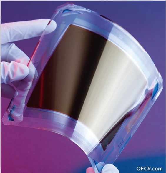

所以,制造柔性平板显示屏的关键在于怎样在柔性的基质上制造薄膜晶体管,以及怎样低成本大规模生产这样的TFT。目前通向柔性薄膜晶体管基板的路线有两条,LG的柔性电子纸显示屏,以及三星等其他显示屏厂商采用的是第一种方法:沿用与制造玻璃基板TFT相同的工艺,在塑料基板上沉积硅等半导体材料。这种方法的问题在于:把一般的无机半导体材料,例如硅等覆盖在基板上所用的气相沉积等方法都需要比较高的温度。视具体工艺不同,加工温度从350度到400甚至上千度。这样的温度对于玻璃来说没有问题,但塑料材质承受不了,会融化变形。
为了解决这样的问题,有的厂商求助于其他耐高温的柔性材料,例如延展性能很好的金属材料制成的箔片。金属虽然可以承受高温,但柔软性不如塑料,透明度也不足,不适用于透射式的显示屏。也有的厂商,例如LG是通过开发耐高温的塑料基板来克服半导体材料沉积时塑料变形的问题。虽未透露其塑料基板的具体成分,但LG表示,此次用于柔性电子纸屏幕的塑料基板可以承受350度的温度,因此可以用传统工艺在基板上覆盖半导体材料制成薄膜晶体管。

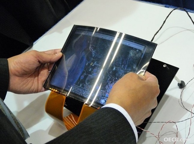

东芝改变半导体材料沉积工艺来制造柔性TFT
采取与玻璃基板TFT类似的工艺的好处是可以利用现有的生产设备,不需要投资建设新厂即可以大规模生产柔性显示面板。按照LG的计划,LG Display量产的塑料电子纸屏幕将首先供应给在中国的ODM厂商,成品则会投放欧洲市场。LG Display Mobile/OLED事业本部副社长吕相德说,塑料电子纸屏的量产经验也将加速OLED柔性显示屏的开发进程。彩色的OLED柔性屏将给平板显示市场带来更大的冲击。
除了采用耐热的柔性基板之外,改变工艺,在低温下向塑料基板上沉积半导体材料来制造薄膜晶体管也是一种可行的办法。东芝采用氧化物半导体材料,可以把TFT的制造温度控制在200度之内。专门从事柔性电子器件开发的Plastic Logic则采用有机半导体材料代替硅材料,从而可以在塑料基板可以承受的温度下进行沉积。有机薄膜晶体管和硅材料制成的晶体管的作用一样,完全可以驱动显示屏。
