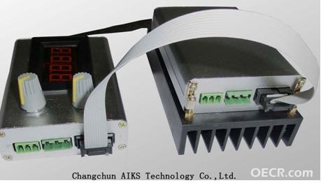

大家可以看到上面是我用过的一款恒流源的完美组合。他的具体参数
输出电流(峰值)         0~15A (-1%) 连续可调
输出电压         最大20V  自适应
典型脉宽范围         20~1200ms
典型使用频率         1~15Hz
典型电流上升沿         10ms
典型电流下降沿         10ms
最大电流时纹波系数         0.95%
输入电压        24VDC正负0.5V
模块效率        大于92%
工作温度         -20~+60℃
工作湿度         20~90%RH, 无凝露
存储温度、湿度         -40~+85℃, 10~95%RH
控制方式        0-5V模拟电压对应0-15A输出;
                         图2 产品参数
我想,每一位工程师都想拥有一款物美价廉的恒流源,以上产品参数无论是电流,电压还是温度都是最适合工程师们使用的,可以作为我们理想中的恒流源。

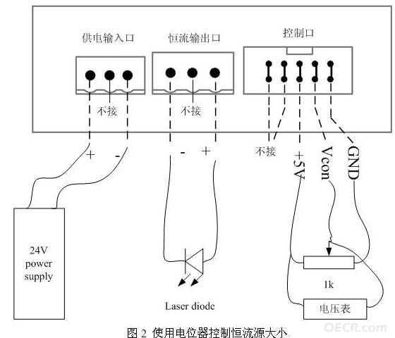

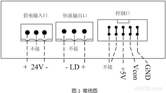

供电采用24V供电,和供电输入口连接,恒流输出口和半导体激光器连接,通过控制口控制恒流源大小。
但是注意:供电输入24V负极和控制口的GND不能短路。

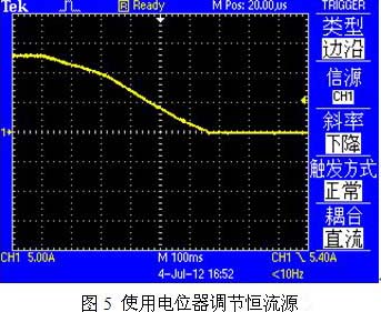

1.  电位器调节恒流输出
电压输入和电流输出具有比例关系,5V控制电压输入对应15A恒流输出,2.5V控制电压输入对应7.5A恒流输出。模块的+5V具有200mA的驱动输出能力,可以接一块数字表头测试当前输出电流。

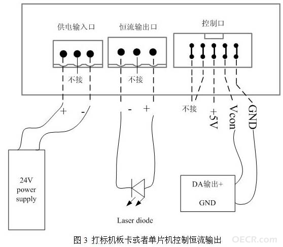

2. 打标机板卡或者单片机控制恒流输出
   打标机卡的输出电压可以控制恒流源输出,打标机卡输出模拟电压信号,电压幅度为0-5V,或者使用单片机控制,电压幅度为也为0-5V。控制接口只需要连接GND信号和Vcon控制端口即可。
3. 测试波形

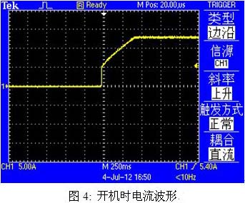

测试条件:输入电压为开关电源24V,LD自适应电压10V,使用电位器控制恒流源,使用泰克电流探头A6303探头。大家可以看一下,使用这台恒流源测试的波形,我们看一下是不是达到了“恒”,“稳”呢?
从图4可以看出,开机不存在电流过冲现象。
可以使用电位器调节恒流源大小,调节方便容易。

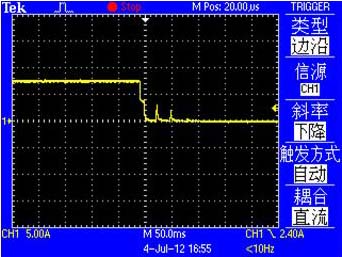

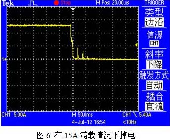

掉电情况下,15A满载回归到零,然后有两个小电流脉冲,这个电流脉冲幅度小于4A,没有任何损害。
图7 在7.5A负载情况下掉电
掉电情况下,7.5A满载回归到零,然后有两个小电流脉冲,这个电流脉冲幅度小于4A,没有任何损害。

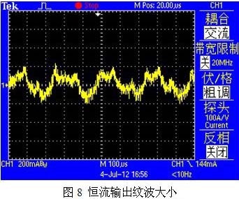

在15A的输出的情况下,测试输出纹波大小,这个纹波电流RMS为142mA,计算出恒流模块的纹波系数为:0.95% 。

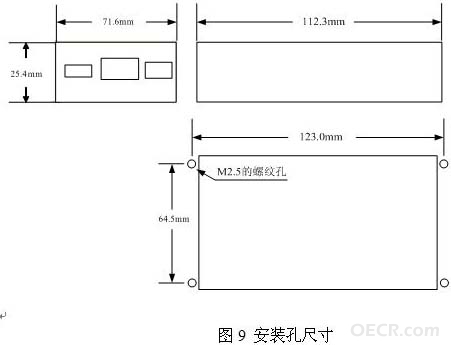

7.尺寸
