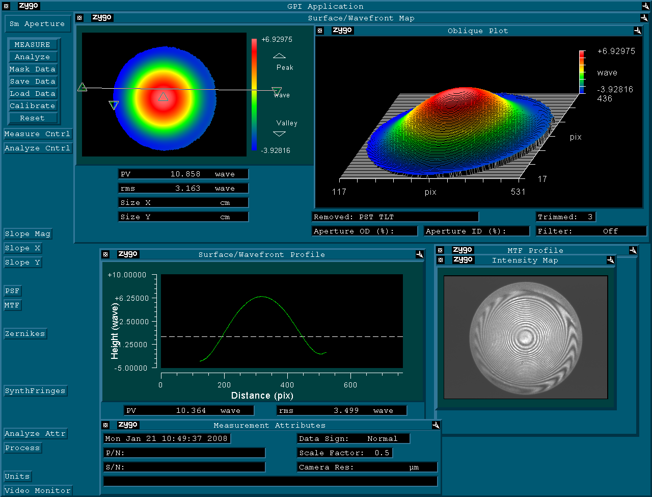

先回答一个。
第二个图是因为平行差小,平行差的干涉条纹影响到前表面干涉图的判断,我将后表面涂了一层薄薄的5号仪表油,目的是破坏后表面的面形,进而碰坏平行的干涉图,这样就使前表面的干涉图排除了干扰。涂好油后就调光带,结果一看是涂油面,油层很薄,0.3个圈,涂得比较均匀,上面还有手指盖的划痕,划痕相对均值下陷0.19个圈。波长已经乘0.5的系数,pv的单位是光圈。

这不是画的,是ZYGO干涉仪测量报告。

发表于 2012-9-12 21:17:51 | 显示全部楼层
有离焦和球差。可能是个二次曲面。
 楼主| 发表于 2012-9-13 04:22:04 | 显示全部楼层
不是,这两张图有一个共性,都是测量中出现失误所致,这容易造成初用者误判。
如果是长期使用,就会遇到此问题,我想看看有多少同行。
