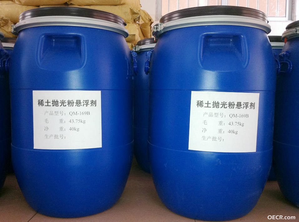

稀土抛光粉悬浮分散剂QM-169
产品说明书
产品名称:抛光粉悬浮剂 QM-169
物化性与技术指标:外    观:细微黄棕色粉末  水份含量:≤1.5%
水 溶 性:易溶于水        PH值:6.5-8.5:
应用特点:
A.显著的分散性:将QM-169悬浮剂加入抛光粉中,或直接加入水中,经充分分散,硅醇基间形成氢键,产生立体网状结构,增加分散体系的粘度,从而达到增稠防沉作用。
B.优越的稳定性、补强性、增稠性及流变控制性能M-169悬浮剂卓越的亲水性主要用于抛光粉、橡胶、医药及化妆品等的高活性填料,特别是氧化铈抛光粉、氧化铝抛光粉、聚酯树脂、涂料和油墨触变剂、着色系统的防沉剂。
C.出色的悬浮性能:可以与氧化铝、氧化铈、氧化锆和氧化铬等抛光粉简单混合,可制成各种高悬浮性成品,特别应用于有高速抛光要求的抛光粉。
安全性:符合ROHS标准,无异味,无毒性
添加量:1-5%,具体添加量根据抛光粉性能、应用条件而定。
贮  存:宜在干燥通风贮存,注意防潮、防水。
包  装:5/20/40kg/桶(可按客户要求包装);使用后应密闭,注意防潮。
