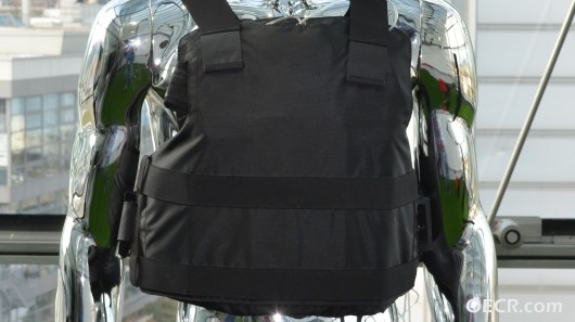

电子探针实验室的空调防弹背心。来源:电子探针实验室

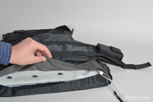

我们大多数人认识到,我们穿得太多了,这是因为天气,我们可以简单地脱下多余的外套或诸如此类的东西,这些衣服使我们很热。然而,警务人员别无选择,不能脱下防弹背心。而这些背心确实并不是出名地轻便和透气。幸运的是,瑞士研究机构电子探针实验室(Empa:electron microprobe analysis)的研究小组开发出的正是这种东西,是给大热天的警察使用的,这是一种带空调的防弹背心。 这种背心采用了电子探针所的一种现有的酷派散热器(Coolpad)技术,这种装置最初这是首次设计出来,是用于医药领域。散热器本身是很薄的柔性充水袋子,安装在衣服里面。它是用薄膜制成,水可以逐渐蒸发,渗透薄膜,冷却周围的空气,就是因为它这样做。这种效果可以增强,因为有一个微型风扇,吹出空气,穿透织物间隙,风扇就在散热器后面,有助于带走潮气,冷却穿着者全身周围的空气。 有几个挑战,因为适配技术要用于这种背心,是想把它织进军官衬衫里。 首先,这种间隔物必须足够硬,要足以在受压时维持它的结构,同时,仍然要让用户感觉舒适。背心的机械应力确实太大,不适合常规散热器,这种散热器经常泄露。这已经解决了,因为创造了更强的膜,采用了二极管激光焊接(diode laser welding)技术。新的散热器也具有更高的蒸发率,会带来更突出的冷却效果。
酷派散热膜安装在电子探针实验室的空调防弹背心内。来源:电子探针实验室

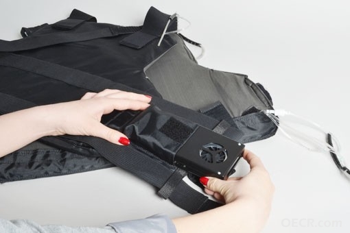

此外,市售的小风扇没有这么小的,可以安装在背心里。因此,研究小组自己制作了这种风扇,每个背心有两个风扇,每个风扇又都有自己的电池和电子组件。一次充电可运行三至四个小时。 为了让产品变得简单,散热器可以持续填水,采用便携式灌水器,有可快速松开的紧固件。同时,这两个风扇也可以快速、方便地更换其他风扇,就是新充好电池的风扇。
可更换的风扇组件。来源:电子探针实验室
